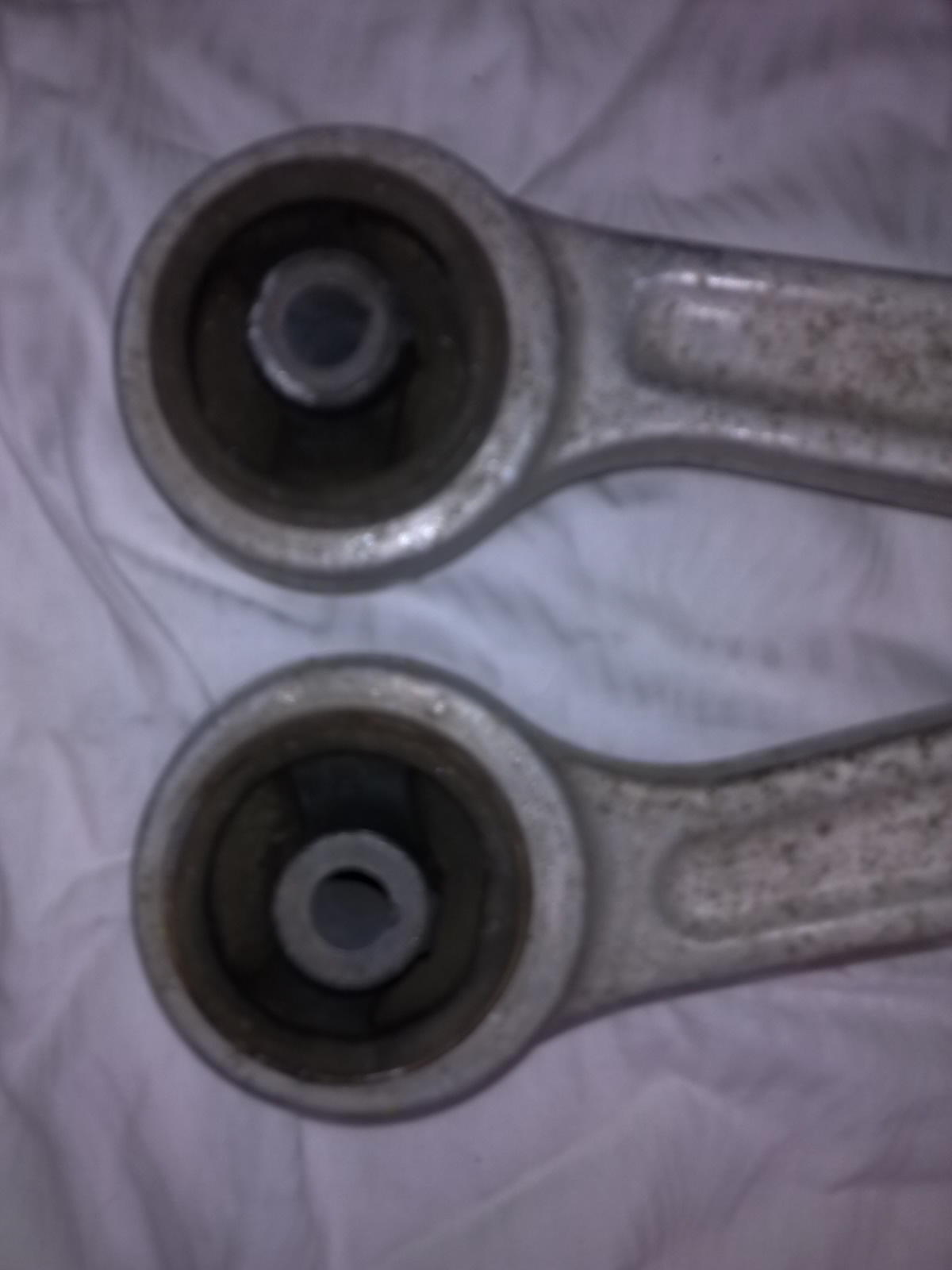

Hallo westonout,
Sind das die gesuchten Teile?
Martin
Also ich hätte diese Teile "übrig" bei Interesse daran einfach schreiben.
Martin
