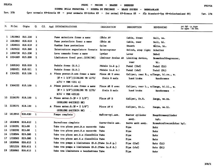

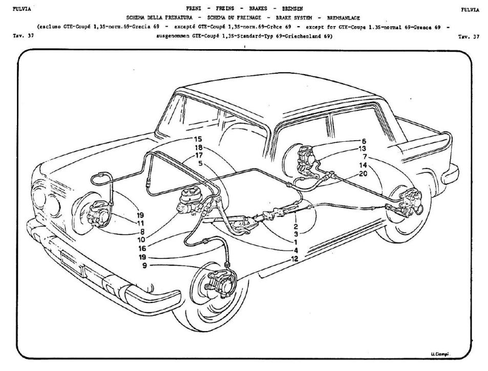

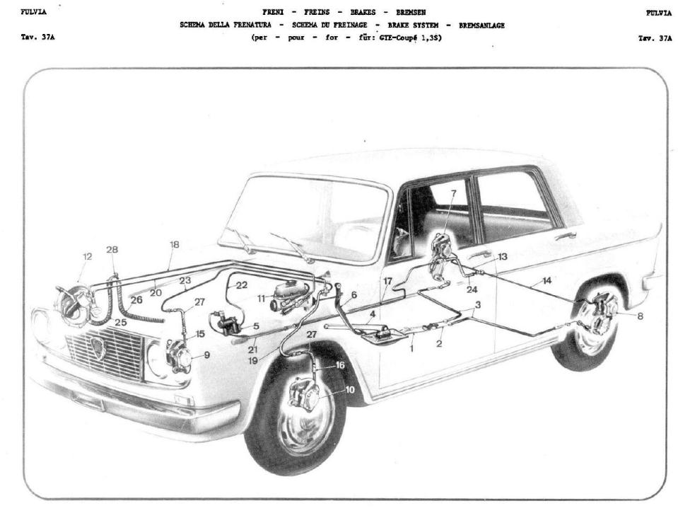

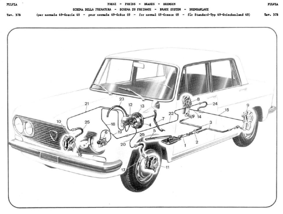

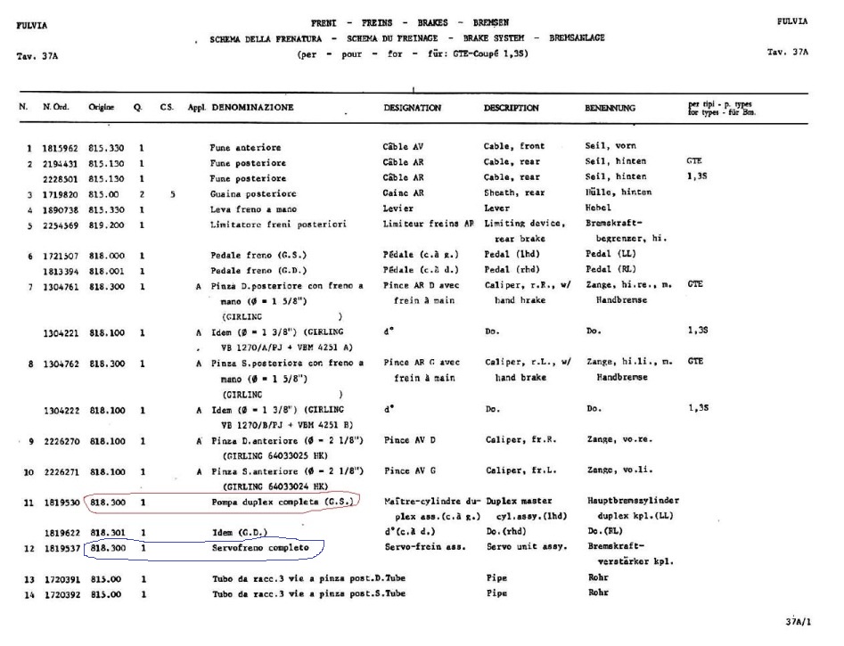

Re: Pompa freni da 18 e 19 differenze?

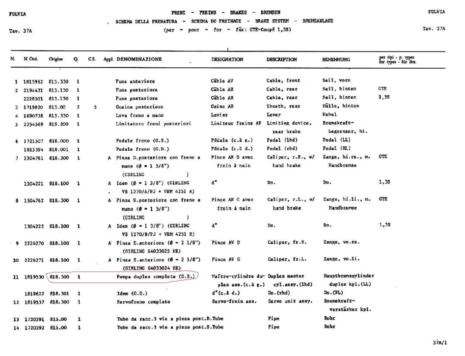

Mah, io dal catalogo ricambi ho capito e recuperato quanto segue (sempre parlando di prima serie):
- pompa freni numero d'origine 818.100: per tutte le versioni tranne "berlina GTE", "Rallye 1.3S", "berlina Normale 69" e "berlina Grecia 69"
- pompa freni numero d'origine 818.300: per "berlina GTE" e "Rallye 1.3S"
- pompa freni numero d'origine 820.030: per "berlina Normale 69" e "berlina Grecia69"
Purtroppo sempre sul catalogo ricambi non ho trovato alcun riferimento ai diametri dei corpi pompa (altrimenti sarebbe stato troppo facile!).
Il numero d'origine 818.100 richiama la "berlina 2C", il numero d'origine 818.300 richiama la "berlina GTE", il numero d'origine 820.030 richiama la "Flavia 2000".
Andando ad intuizione posso ipotizzare (ma non è assolutamente detto che sia cosi) che il corpo pompa con diametro maggiore (19) sia proprio quello di derivazione "Flavia 2000" che era montato sulle "berlina Normale 69" e "Grecia 69". Su queste due vetture dietro la pompa freni c'è un servofreno che credo non abbia nulla a che spartire con quello utilizzato sulla "berlina GTE" e sulla "Rallye 1.3S", dato che mi sembra molto simile a quello che poi verrà utilizzato sulle Fulvia seconda serie 5 marce.
Sul catalogo ricambi Fulvia Seconda Serie per i corpi pompa si ritrovano due codici d'origine entrambe di derivazione Flavia 2000: 820.010 e 820.030 (quest'ultimo già richiamato per le "berlina Normale 69" e "berlina Grecia 69").
Per me il mistero non è ancora chiarito...:S
- pompa 820.030 r.jpg (171.08 KiB) Visto 856 volte
- berlina normale 69 r.jpg (76.07 KiB) Visto 856 volte
- pompa 818.300 r.jpg (157.7 KiB) Visto 856 volte
- berlinagte r.jpg (70.51 KiB) Visto 856 volte
- pompa 818.100 r.jpg (150.58 KiB) Visto 856 volte
- per tutte (escluse gte-rallye1.3s-berlina normale69-grecia69) r.jpg (99.44 KiB) Visto 856 volte

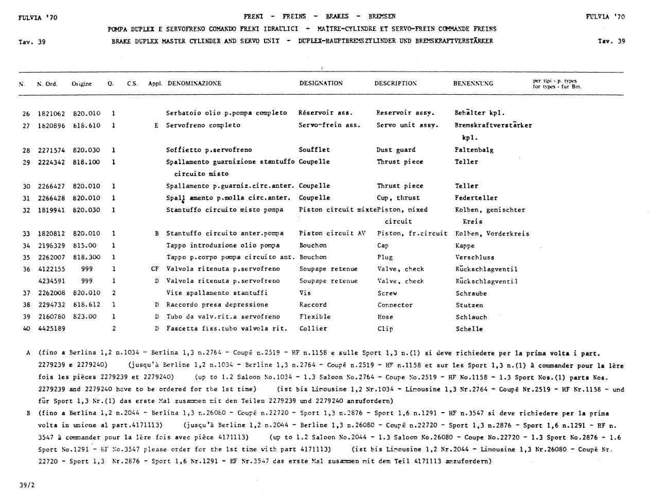

Rivedendo i fogli del catalogo ricambi noto soltanto adesso che vi si legge la conferma che il servofreno utilizzato per "berlina GTE" e "Rallye 1.3S" è diverso da quello utilizzato per "berlina normale 69" e "berlina Grecia 69". Infatti il codice d'origine per quest'ultimo non è 818.300 ma proprio 818.610, cioè il codice che individua proprio il modello "berlina Noramle 69".
Cio' vuol dire che sulla "berlina Normale 69" e sulla "berlina Grecia 69" venne installato un nuovo servofreno nato apposta per queste versioni (cosiccome quello precedente era nato per la "berlina GTE" ed esteso alla 'Rallye 1.3S"), e questo stesso servofreno equipaggio' poi tutte le "Fulvia 70", cioè le Seconda Serie 5 marce. Tanto è vero che sul catalogo ricambi Fulvia Seconda Serie (Fulvia 70) all'articolo "servofreno" si legge il numero d'origine 818.610.
Su questo, almeno, mi pare (e spero (tu)) si sia fatta chiarezza.

Paolo, il mio catalogo ricambi è solo per le fulvia prima serie, nel quale si parla di due tipi di pompe complete l'818.100, 818.300
ed un corpo pompa 820.030 quest'ultima era accoppiata al pistone che esce dal sevofreno, nel catalogo si specifica"modifica berlina 818.610.
Di una cosa sono comunque sicuro la pompa 818.100 è di 18 mm e la monta anche la 1,6 hf, comunque se la pompa è quella d'origine "dovrebbe" riportare una fascetta col n. di codice Lancia.
