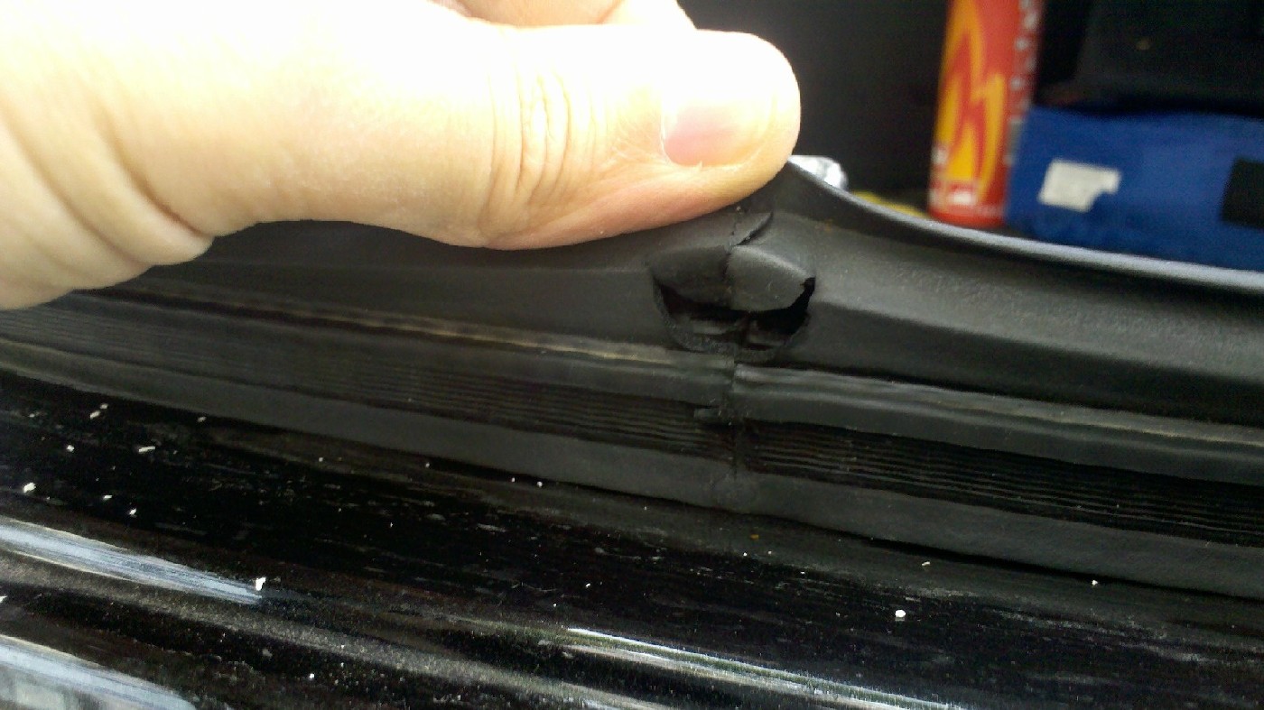

Ho trovato un sacco di acqua nel bagagliaio (2-3 l).:X
Quando ho controllato il profilatto gomma ho scoperto che ha una crepa nel mezzo della parte inferiore, proprio di fronte al blocco. Probabilmente questa è la ragione per l'acqua ad entrare.
Cercherò prima di incollare questa crepa con un adesivo speciale per la gomma (Loctite 4850) la quale ho già ordinato. Se questa colla non risolve il problema, mi sostituirà il profilatto gomma con uno nuovo (che, tra l'altro, è molto, molto costoso .:X:X:X)
E anche io penso che il sistema di bloccaggio (i 2 dispositivi in plastica da entrambi i lati della porta del bagagliaio) ove non correttamente regolata e il tronco non è stato chiuso sigillato.
alcune foto:
alcune foto:
