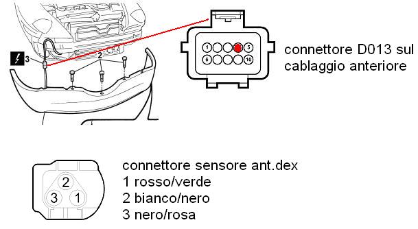

Visto che la connessione sul sensore era stata "adattata" controlla che i fili siano stati collegati esattamente (vedi immagine connettore sensore ant.dex) se non risolvi allora devi guardare il connettore sul cablaggio (D013) e sopratutto il pin 4 in quanto gli altri collegamenti sono comuni agli altri sensori anteriori per cui se quelli funzionano devi porre attenzione solo al cavo sul pin 4.
- d013_k097.jpg (30.8 KiB) Visto 353 volte

risoltooooooooooooooooooooooooooooo!!!!!!!!!!!!!!!!!!!!!!!!!!!!!!!!!!!
PROBLEMA SUL CAVO VERDE BIANCO DEL CABLAGGIO ANT. IN PRATICA ERA FINITO IL RAME DENTRO AL CAVETTO NN APPENA LO PRESO TRA LE DITA MI SI E' SPEZZATO E DA LI HO INTUITO DOPO VARIE PROVE.
HO PRESO UN BEL PEZZO DI CAVO NUOVO E LO INNESTATO AL POSTO DI QUEL CAVO.
E WALLAAAAAAAAAAAAAAA!!!!!!!!!!!!! IL FANTASTICO BIP BIP BIP è TORNATO NELLA MIA BERLINONA...

Zio, ma il sensore che non funzionava era l'anteriore esterno lato guida o lato passeggero ?
Pietro (Pietroth)
Re: sensore di parcheggio post = sens ant?
Vabbè Zio fa niente,
se svessi meglio specificato di quale sensose si trattava ti avrei mandato direttamente sul cavo bianco-verde del pin 7 che è il il corrispettivo del sensore opposto sul pin 4.
Ciao.
Ciao.
Pietro (Pietroth)
Il esterno lato passeggero.... Grazie cmq... Sei sempre gentilissimo...
