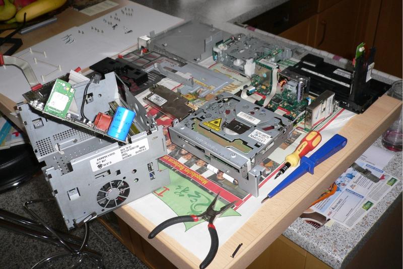

Re: navigatore thesis
ma è difficile cambiare la lente?
Non eccessivamente. Devi avere un minimo di pratica e soprattutto una buona memoria, i pezzi sono tanti quindi devi procedere con molta calma.
Diciamo che a me, che rasento la sufficienza, occorrono dalle 2 alle 3 ore fra smontaggio e rimontaggio, se non faccio casino.
Tanto per farti un idea,poi altro problema trovare la lente giusta"ma è difficile cambiare la lente?" ha scritto:
- nit smontato.jpg (80.03 KiB) Visto 364 volte
