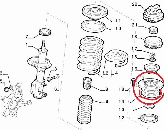

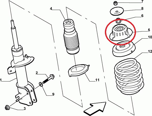

Re: Eine kurze Frage zu den vorderen Domlagern!
Ich hab dazu nur folgendes Bild gefunden:
So wie es aussieht ist es das untere Teil, welches du bekommen hast. Normal wird es nur in Kombination mit dem oberen Teil verkauft.
So sieht es beim Stilo aus:
So sieht es beim Kappa aus:
Es könnte sehr gut sein, dass beim Kappa das Gummiteil nur in Kombination mit dem Metallteil verkauft wird, aber es das Gummiteil beim Stilo auch einzeln gibt. Ich würde meine Behauptung also vorerst mal zurücknehmen, dass das Teil falsch ist.
Leider hab ich die Teile selber noch nicht in der Hand gehabt, sodass ich dir da nicht weiter helfen kann.
