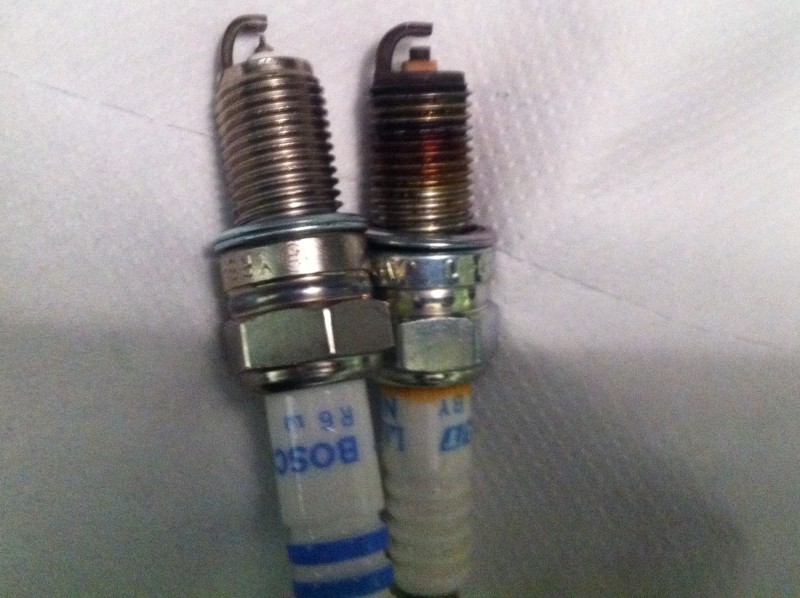

La mia Musa ha 55kKm e ignoravo da quanto fossero su le candele, avendola poi gasata da 5kKm ho pensato di mettere candele specifiche, alla Bosch mi hanno dato delle YR6KI332S, costosette (70€ x 4pz) ma con una vita molto lunga (>30kKm).

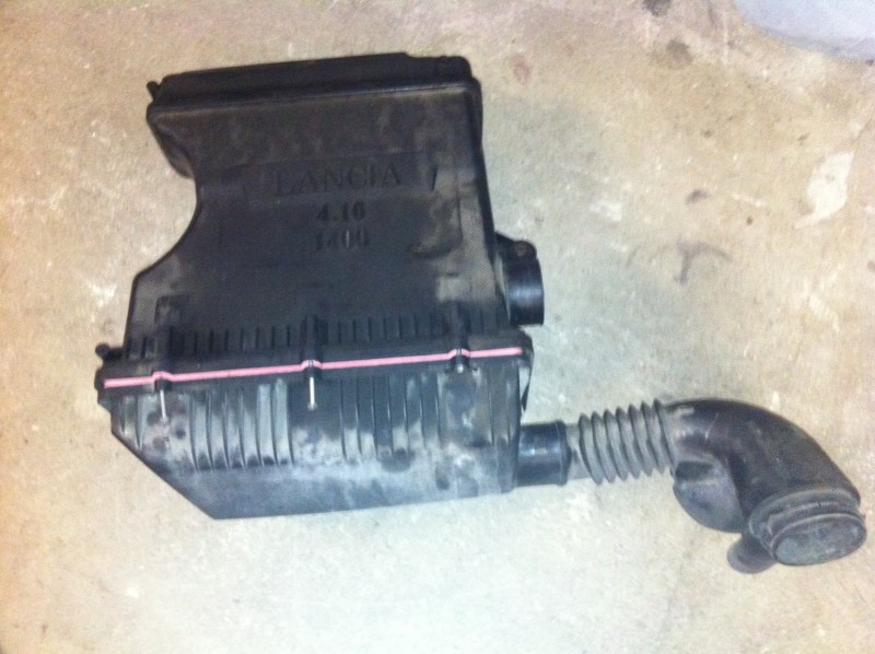

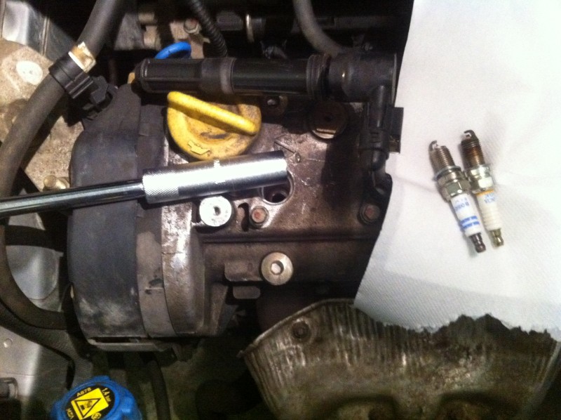

Oggi le ho quindi cambiate, ci vuole una mezz'oretta, smontato:
-Filtro aria (3 vitine frontali)
-Airbox (2 viti laterali e una posteriore)
-x4: tolta vite ferma-pipetta
scollegato cavo
estratta la pipetta
svitata la candela
montata nuova candela (con filetto lubrificato)
serrata (settato polso a ca 25nm)
- Rimontato tutto.
Le vecchie candele, delle NGK Fiat/Lancia DCPR7E-N-10 non erano neanche troppo usurate, anche se dall'aspetto erano sicuramente state pulite, riallineate e rimontate (da cattivo posso pensae al posto di esser cambiate...).
Vediamo ora come andranno, non son costate poco ma se durano e danno una bella scintillona ho trovato le mie candele!
Qualcuno le ha usate?

Posso chiederti come hai trovato il manicotto di sfiato dei vapori d'olio ?
Dovrebbe collegare il coperchio punterie con l'airbox ,l'avrai sicuramente scollegato durante l'operazione; il mio si è crepato e non so se è un fatto isolato.

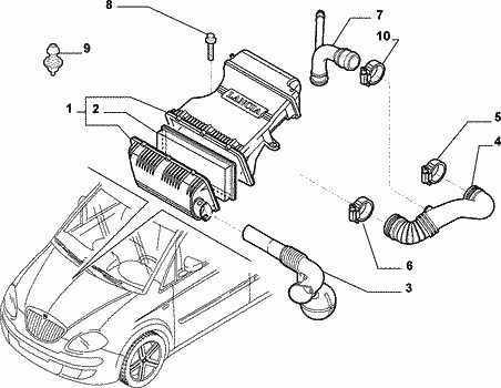

Non l'ho controllato, quel manicotto (7 in figura) resta attaccato al raccordo che va dall'airbox al corpo farfallato, io ho solo sganciato la fascetta (6) e estratto l'intero airbox, però mi hai messo il dubbio, trovo il motore particolarmente sporco, si ingrassa, potrebbe pure sfiatare qualche vapore da li, controllerò!,

Ci ho guardato, il sistema a due tubetti (7 nello schemino) appare integro e pulito, anche se non è tenuto da nessuna fascetta, anche se ha le scanalature per mettercele, nelle vostre Musa ci sono le fascette?
Re: Candele Musa
Nella mia non ci sono; il problema che ho riscontrato è che quel manicotto si è crepato !

In questi giorni i miei 500km me li son fatti, e ste candele vanno proprio bene! non so se fossero le mie tristi o queste fotoniche, ma la macchina è decisamente cambiata, più pronta e scattante sempre, adesso in sesta appena riavvio il cruise parte, piano ma parte, prima la scalata in quinta o addirittura a volte in quarta era d'obbligo per ottenere una risposta sensata dal motore, io son proprio contento, adesso aspetto a vedere il prossimo pieno se mi darà altre soddisfazioni e conferme!

Prese!! non da quell'inglese ma da un'altro dove presi le candele per la moto. 13 euro l'una, e 56 euro in totale con spedizione che ti arriva dopo 2 giorni dall'ordine.
Grazie alla tua guida smontate le vecchie, e messe queste nuove.
Ho notato subito un netto miglioramento al minimo che spesso mi "borbottava" con un minimo leggermente instabile e basso. Ora perfetta al minimo, in accelerazione ancora da testare e vediamo i consumi se scendono ancora.
Le originali sembrano "ustionate" nel filetto ma le punte perfette e pulite dopo 75000 chilometri.
Tu hai potuto constatare migliorie??
