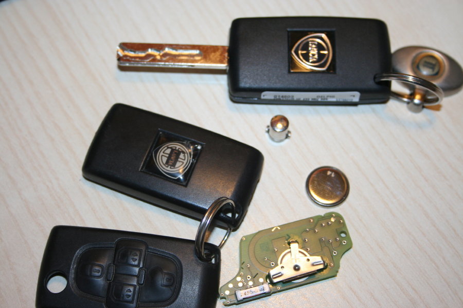

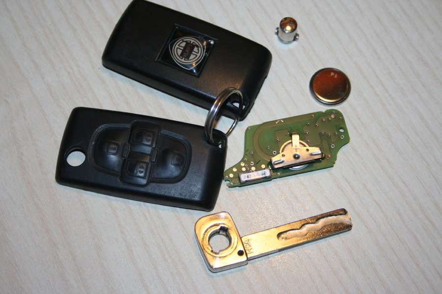

Come da foto in allegato ho cambiato il telecomando e la chiave della mia phedra, spesa solo 220,00€ per l'acquisto della chiave direttamente dalla lancia, mi è arrivata già sagomata, hanno voluto solo il codice + il libretto ed un documento del proprietario.
Fin quà tutto bene tranne per che programmare la chiave servivano altri codici spesa 60,00€ poi in officina per riprogammare la chiave è stato quasi impossibile, dopo 4 ore e vari tentativi abbiamo optato per mettere il vecchio trasponder nel nuovo guscio ed abbiamo risolto.
Ora le mie domande, non era + semplice comprare un guscio a 20,00 su ebay e metterci il vecchio trasponder?
in + ho notato che la chiave è fissata al guscio tramite un piccolo fermo,quindi facile da levare,e fissarci la vecchia chiave.( insomma comprare il guscio e inserirci sia chiave che trasponder.)

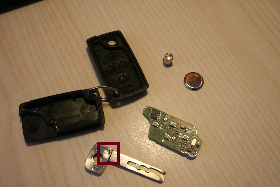

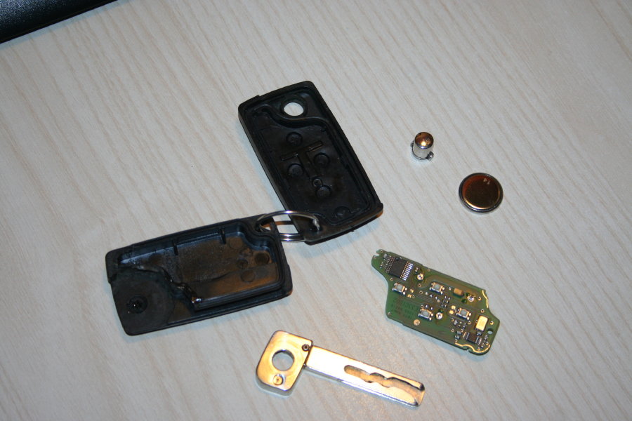

Io penso che si possa comprare la cover con guscio poi se osservate bene la chiave vi accorgerete che la parte sagomata è fissata alla parte curva (dove c'è l'apparato con la molla) tramite un fermo/rivetto minuscolo, quindi io penso che sia possibile estrarre la vecchia chiave (solo la parte dritta,quella che si infila nel quadro) ed infilarla nel nuovo guscio (naturalmente dopo aver estratto quella nuova da sagomare). Poenso che con un po di manualita sia possibile.Ho allegato le foto con in evidenzia il fermo che dicevo.sono nel riquadro rosso.

Infatti penso che non sia possibile, la mia chiave era fuori perchè il guscio è rotto. per questo ho pensato che si potesse cambiare la chiave sfilando il fermo che la fissa al guscio, riguarda le mie foto l'ho evidenziate con un quadretto rosso.

Il trasponder è tutto il circuito contenente l' elettronica.
Ora acquisterò anch' io il guscio e tenterò il "trapianto".
