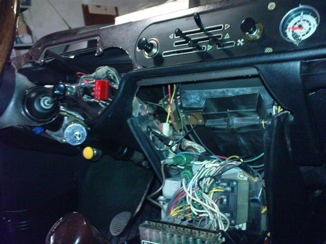

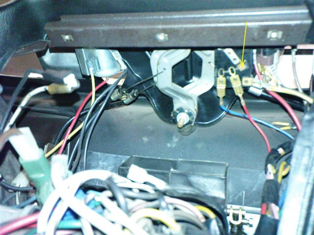

Ciao,spesso la levetta della ventola interna non funziona a causa del gioco tra la stessa e il contatto strisciante. Per evitare di smontare il cruscotto puoi rimuovere la bocchetta centrale e poi la fusibiliera; svita le quattro viti zigrinate che trovi al centro della plancia,ribalta la fusibiliera e ai lati del rivestimento troverai due dadi da svitare (stacca un polo della batteria). Senza staccare cavi e facendo attenzione,vedrai la parte inferiore dei comandi del riscaldamento tra cui la levetta che aziona la ventola; prova con una pinza a becchi a forzare leggermente il contatto,è segnato dalla freccia gialla.
