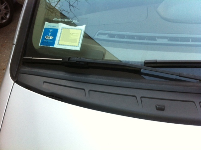

Eccolo, dici che va più su di un dente? io l'ho trovato così...

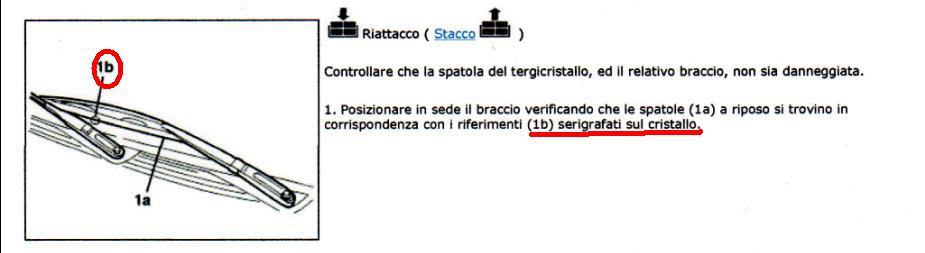

..I punti del posizionamento sono serigrafati sul vetro

Ci ho appena guardato, non so se sia quello ma fra la parte nera che copre l'attaccatura in basso, proprio in mezzo all'attacco del tergi guida, c'e' un pallino nero, niente altro... sarà quello!
Le AR552S hanno la sx da 580, contro la mia da 590 asimmetrica, e va bene, ma se la dx è da 440 non ci va!, ti dico che la 380 tocca e l'ho dovuta ridurre di un cm, e come hai visto dalla fotina non è che ora ci sia molto prima di toccare!, con una 440 sarei sopra la carrozzeria di oltre 3 cm e sarebbe sovrapposta alla spazzola lunga di 2cm!, come fa a starci da te?.
Nella Musa 2010 di mio padre, sono 58 e 38cm, ma con gli attacchi col quadratino al posto dei vecchi ritorti che ho io.

Grazie del controllo, ma dalle foto del parabrezza mi assale un dubbio, la piccola è simmetrica? dalla tua foto col metro sembra di si, e manca poco a toccare la carrozzeria, proprio come da me con la 38 accorciata di un cm in punta, boh st'altro giro provo a prendere quelle che hai messo tu, alla peggio le accorcio...
