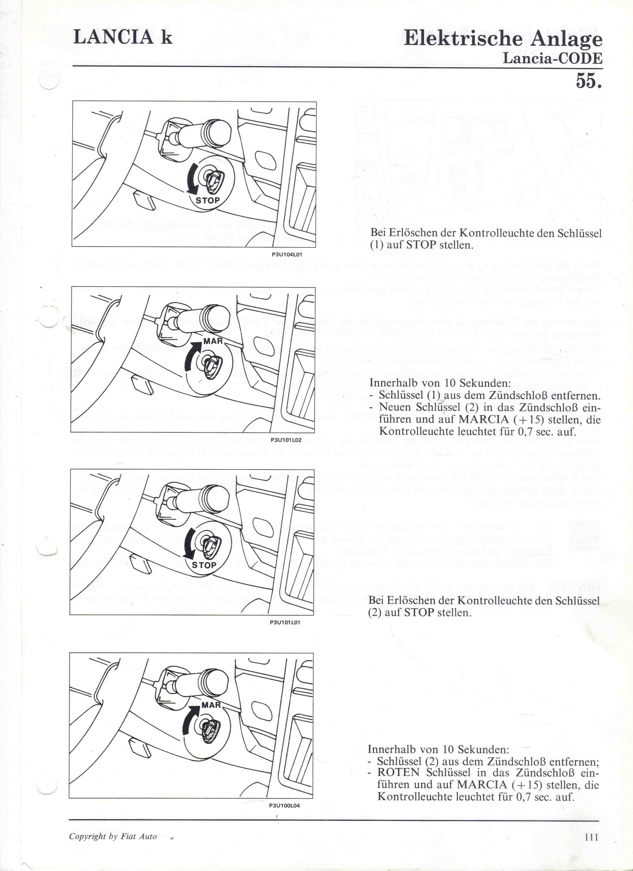

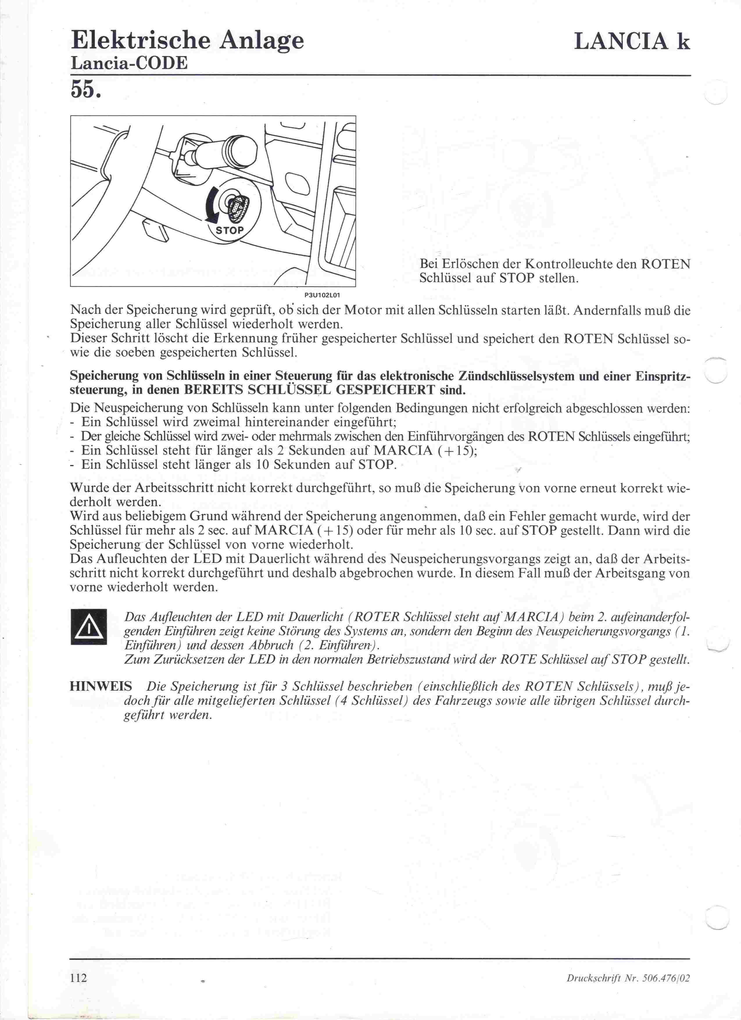

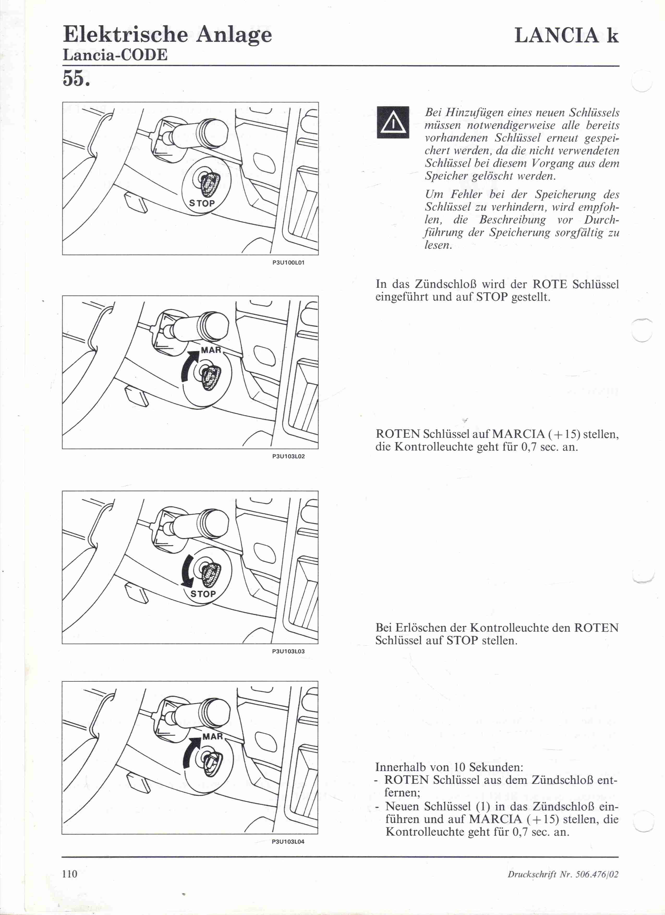

Hallo Martin,
der Bereich Lancia Code wird im WHB mit rund 20 Seiten beschrieben. Es gibt sogar noch einen eigenen Ordner für alle Fahrzeuge nur über das System Lancia Code. Ich habe Dir hier 3 Seiten rauskopiert. Leider lassen sich nur Bilder bis 250 KB anhängen, was bei Textseiten die Qualität mindert.
Schau mal ob Du damit klar kommst um den Schlüssel anzumelden. Tipp: mache es an einem Tag an dem Du ausgeruht bist und lese es Dir mehrfach durch, damit Du Dich nicht verfranzt.
Beste Grüße
Norbert
Nachtrag 4.9.15: moki155 hat recht. Das Vorstehende und die Anhänge beziehen sich auf die Wegfahrsperre. Die Fernbedienungen für die ZV werden separat angemeldet.

Hallo Norbert,
das ist aber die Anleitung zum anlernen von neuen Schlüsseln, also die Wegfahrsperre oder? Bei sowas hab ich mir immer die Transponderchips ( PCF7931) einzeln gekauft und beim Schlüsseldienst kopieren lassen. Geht schneller
. Die Funkfernbedienung ging doch anders oder? An der Deckenleuchte den Knopf drücken. Da bin ich auch gerade bei und habe es noch nicht geschafft.
Gruß Maik
