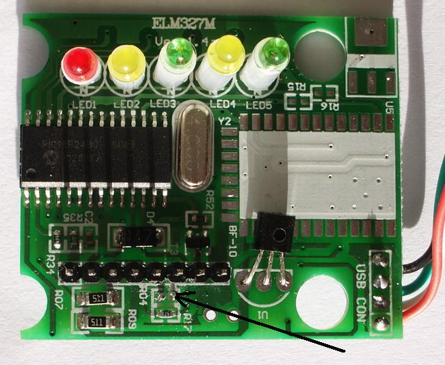

Io per farlo funzionare ho dovuto togliere la resistenza R04
- elm327.jpg (107.31 KiB) Visto 966 volte

solo che è tutta siggilata...ora guardo... quella Giorgio basta toglierla?dissaldarla?

Ciao Alex, ho anch'io lo stesso problema con un ELM327 presumo cinese, e sono riuscito a farlo connettere solo con il motore nonostante abbia rimosso la resistenza di cui parla Giorgio. Adesso ne ho comprata un'altra da un rivenditore su ebay che ne accetta la restiutuzione e la proverò nel pomeriggio. Ti farò sapere.
