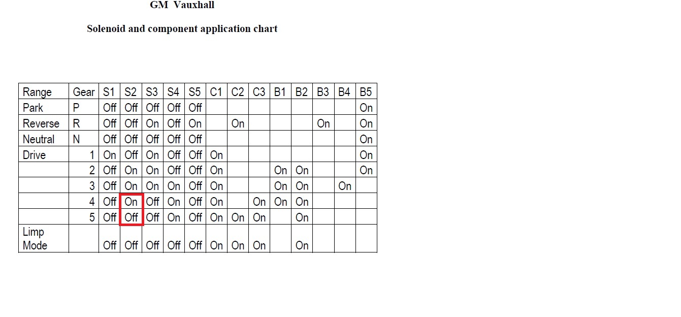

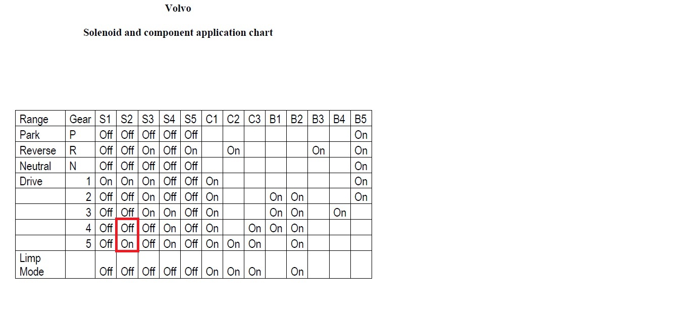

Tranquillizzati Mario è tutto a posto, la tabella presente nel documento postato da Giorgio si riferisce ad un gruppo elettrovalvole montato dalla GM, pertanto pur essendo uguale il tipo di C.A. (AW 55-50 SN) il gruppo elettrovalvole è stato modificato e tarato per comportamenti diversi a seconda del modello di auto o meglio casa automobilistica che andava ad utilizzarlo. Per cui il nostro C.A. si comporta esattamente come quello montato sulle Volvo avendo in comune tutta la trasmissione ed anche il gruppo elettrovalvole ma con un software leggermente diverso.
Ti allego la tabella del settaggio dei solenoidi del gruppo elettrovalvole VOLVO e quella della GM Vauxhall dove noterai la differenza tra le stesse e la uguaglianza con quella da te ricavata con l'ecuscan collegato alla tua Thesis con quella Volvo.
- vauxhall.jpg (125.85 KiB) Visto 282 volte
- volvo.jpg (123.44 KiB) Visto 282 volte

Per 4a e 5a ora è tutto chiaro, però anche nei tuoi allegati (così come nel documento di Giorgio), in prima marcia dovrebbero essere attivi solo S1/2/3 , mentre sulla mia in prima è attivo anche S5... :S
Re: gruppo elettrovalvole cambio
Non avevo fatto caso all'S5 sul primo rapporto, a questo punto si aprono due (tre) possibilità: una e che il gruppo Fiat sulla Thesis abbia usato un gruppo diverso dalla Volvo (ma questa sarebbe per me una novità), l'altra e che il tuo gruppo elettrovalvole o il software non è della Thesis ed infine che S5 non funzioni bene o l'ecuscan non rileva gli esatti valori. Comunque cercherò di trovare la tabella specifica della Thesis così avremo le idee più chiare.
