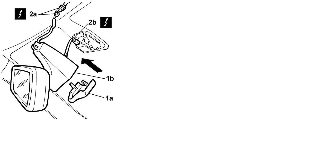

La centralina imperiale M062 (plafoniera anteriore) alimenta e inibisce direttamente (pin 9, 13 e 16 del connettore A (2a)) l'oscuramento dello specchio retrovisore interno elettrocromico P065.
Controlla se vi sono le connessioni che ti ho indicato e che lo specchietto risulti collegato come da figura.

Si, si quelle sono le connessione che ho collegato, purtroppo non funziona.
