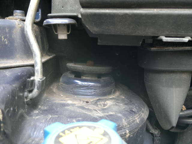

ciao francesco78, dal tuo nick deduco che abbiamo la stessa età... ti ringrazio per l'info sul supporto modificato. in effetti avevo già letto su sito di meccanici qualcosa del genere, e già un meccanico mi aveva cambiato tale supporti, uguali agli originali però, e dopo 3 giorni di nulla il toc toc ritornò...
ho fatto vedere la macchina ad un altro meccanico e mi ha detto che il toc toc è si dovuto al comparto ammortizzazione, ma xkè sono finiti ed il primo movimento lo fanno a vuoto sbattendo duro senza ammortizzare. cmq insisterò affinchè il meccanico prima di cambiare tutto si accerti della cosa cambiando prima i supporti.
per le gomme, le tue goodyear dovrebbero essere simili per caratteristiche alle michelin energy saver. io ho avuto anche le nct5 e facevano pietà...il fatto è che io vorrei mettere le "all season" per non pensarci + il prossimo inverno, altrimenti come estive sceglierei tra michelin, bridgestone e pirelli con una propensione verso le michelin che conosco bene (le avevo sotto una 156) e so che sono oneste ed affidabili.
un'altra considerazione sul toc toc...ho notato che nelle giornate calde con la macchina al sole il rumore è molto sommesso, quasi inavvertibile con la radio o i finestrini aperti, al contrario in inverno quando fa freddo e/o molto umido il toc toc si sente benissimo e tanto. come se il caldo dilatasse qualcosa e facesse in modo da attutire qualcosa. lo so che è strano ma è così. cmq farò effettivamente controllare i supporti. grazie mille

fatto.

- 2012-03-03-029.jpg (38.78 KiB) Visto 923 volte
- 2012-03-03-028.jpg (46.81 KiB) Visto 923 volte

oggi ho detto a mio padre di farsi dire se li hanno e quanto costano (questi che ho costano 20 l'uno) quelli modificati. ma quindi il toc toc lo senti anche tu?
