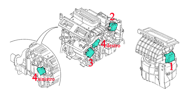

quello del riciclo e' un po' piu' complicato raggiungerlo...non dico impossibile percke' io lo raggiunto ma devi smontare un po di roba che ti capita per davanti...fili...piastre varie....ecc..in pratica tu smonta il porta oggetti...per darti un idea l'attuatore del riciclo si trova sulla destra della ventola...del impianto...comunque in linea d'aria una volta smontato il porta oggetti si trova di fronte a te' un pochino verso la destra ma non subito li davanti ma un po' piu' indietro ecco perche' ti dicevo che per raggiungerlo devi prima farti spazio smontando un po' di cose che ti intralciano...ti suggerisco di armarti di fotocamera o cell...fatti le foto prima di smontare cosi' nel rimontare quando ti viene il dubbio guardi le foto e sei apposto...ora ti allego lo schema degli attuatori...quello che interessa a te' e' il numero 1 ciao....

Già che ci siamo, io ho un problema sul lato passeggero e più precisamente quando l'abitacolo arriva in temperatura l'aria lato passeggero comincia a fuoriuscire calda e poi fredda alternativamente e c'è anche un rumore tipo toc-toc fastidioso.
Suppongo sia il miscelatore un po' andato. Sulla guida ho letto che per arrivarci bisogna staccare il cassetto e la cosa a Y (mi sembra), ma poi come faccio a sganciare il motorino per pulirlo/sostituirlo? Cos'è l'aggancio uniball di cui si parla?

Qualcuno sa dirmi cos'è l'attacco uniball del motorino attuatore? Come si stacca dal gruppo clima? Semplicemente togliendo le viti o c'è qualche altro accrocchio da fare?

il motorino in questione e' fissato con perni da 5 l'ideale e' una chiave da 5 snodabile flessibile ecc..ci sono 3 perni come ti dicevo da 5 da allentare e' sono appunto come dici tu' stesso uniball non so' se e' il termine giusto ma ci siamo capiti....al finale basta allentare sti' 3 perni e tirare piano piano il motorino mi raccomando non forzare la mano...usa delicatezza che tanto quello viene via...una volta tolto basta che vedi i buchi dove alloggiano i perni da 5 che hai allentato e capirai da solo la questione del uniball...ciao....
