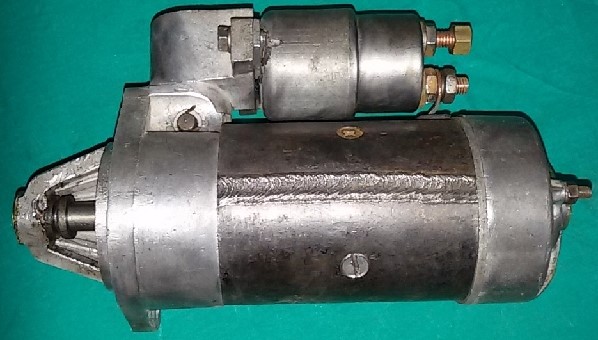

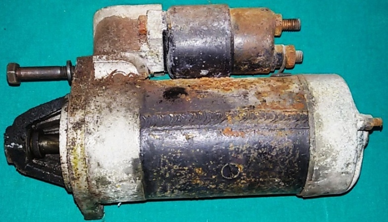

Ripropongo un prima e dopo del motorino di avviamento senza addentrarmi nei particolari interni ;)
Devo "solo" testarlo e riverniciarlo... Sapete quali parti erano verniciate? Io avrei idea di verniciare solo il corpo del motore (non le estremità) e la metà centrale dell'eccitatore... Si accettano suggerimenti!

complimenti! per la verniciatura a mio avviso è corretto quanto supponi

Su alcuni annunci ho visto addirittura il solo corpo verniciato... Va da sé il fatto che poi nemmeno si vedrà :):):), è un puro sfizio personale!

Le parti in alluminio presumo erano lasciate così il resto penso era nero, ma è una mia supposizione.
Anche se non si vede è giusto riportarlo all'originalità. Appena ho tempo vado a vedere i miei della prima serie.

Per il motorino d'avviamento ho deciso di verniciare in nero opaco per alte temperature solo il corpo principale. Estremità ed eccitatore lasciati a ferro.
Domani rimonto tutto e test finale ;)
