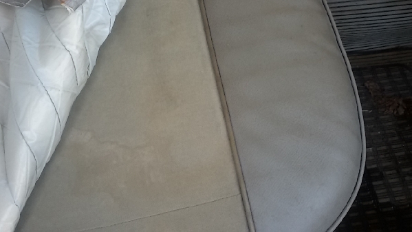

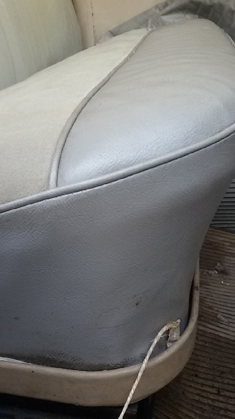

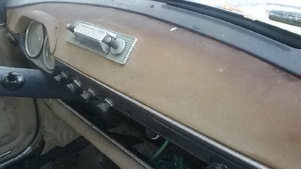

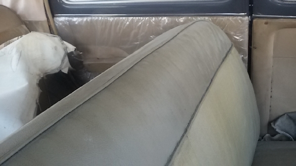

Seconda questione: gli interni: oggi ho asportato il rivestimento del sedile anteriore e credo che quello che è emerso sia il rivestimento grigio originale come risulta da registro Lancia. Allego le foto dove si vede però che panchetta posteriore, pannelli laterali e cruscotto non corrispondono... A dire il vero anche il rivestimento del basamento sedile anteriore sembra beige... Premesso che tanto sarà tutto da rifare... mi confermate se il grigio del sedile anteriore è quello originale?

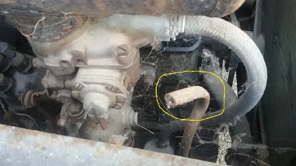

Altre domanda: cosa è quel tubo? o cos'altro cerchiato di giallo nella foto dove si vedono carburatore e filtro aria? Proviene dal circuito di raffreddamento...

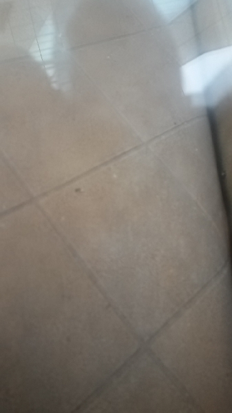

L'ultima foto invece rappresenta l'attuale trama del rivestimento cappelliera: è corretta?

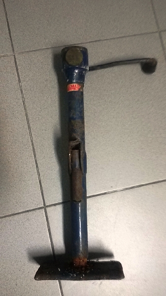

Per finire, ho trovato il cric originale nelle condizioni che vedete in foto: consigliate il restauro (facile) anche di questo (conservando ovviamente l'adesivo Battaini anche se mal messo) o una pulita veloce e conservarlo nelle sue condizioni?

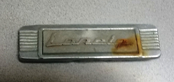

P.S. nel vano portaoggetti ho trovato anche il tappo autoradio Lancia non molto ben messo ma c'è...
Sono questi piccoli particolari quelli da cui partirò in attesa di smontare.

Io cercherei qualcuno capace di fare una pulizia professionale profonda ma delicata
di cruscotto, sedili e pannelli porte, perche' non vedo ne' tagli ne' grave usura,
e solo dopo deciderei se rifarli o meno (scusa se mi ripeto (:P) ).
Per il cric, se funzionale, eliminerei la ruggine e la fisserei almeno con il Ferox.

Il tubo che è cerchiato non è un tubo ma il manico per aprire il rubinetto di scarico del radiatore...basta girarlo per aprire e chiudere il rubinetto
Nel tuo caso sarà inchiodato quindi non sforzare se no lo tronchi..

Riguardo gli interni, il sedile guidatore ha un bel foro sulla seduta e comunque rimane il problema che il posteriore e i pannelli sono beige mentre l'anteriore è grigio...
Se avete foto di interni come i miei, sarebbero molto gradite.

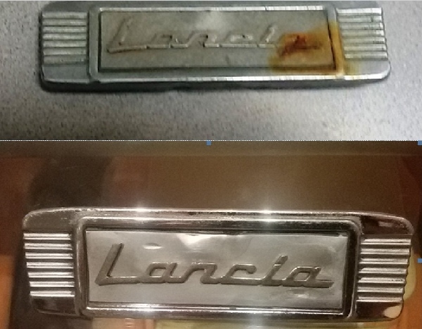

Intanto stasera ho ricondizionato il primo elemento: il coperchio del vano autoradio ;)

Il cric lo pulirei, lubrificazione e conservazione. Tutto ciò che è conservato racconta la storia.

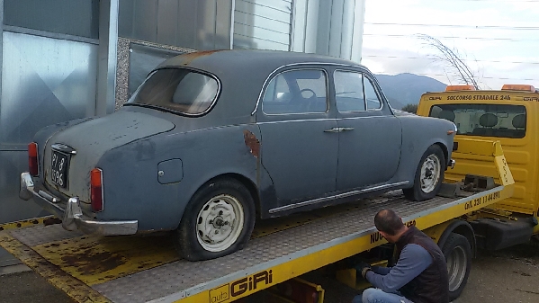

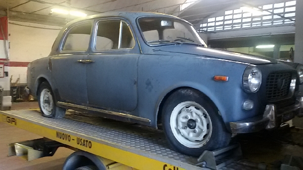

Ritirata con il carro attrezzi e portata in carrozzeria!
I freni si sono praticamente sbloccati alla prima trazione del carro attrezzi. Domani sostituisco la ruota forata e provo se il motore è bloccato (incrociamo le dita :)).

Riallacciandomi a quanto consigliato da Vecchia Guardia, ti consiglierei di ignorare del tutto il rubinetto di scarico dell'impianto di raffreddamento,scaricando il liquido dal tubo in gomma inferiore,che sostituirai comunque.Il rubinetto si rompe di sicuro, come succede nella Fulvia. Anche in seguito, nei cambi periodici del liquido, stacca sempre il raccordo in gomma.
