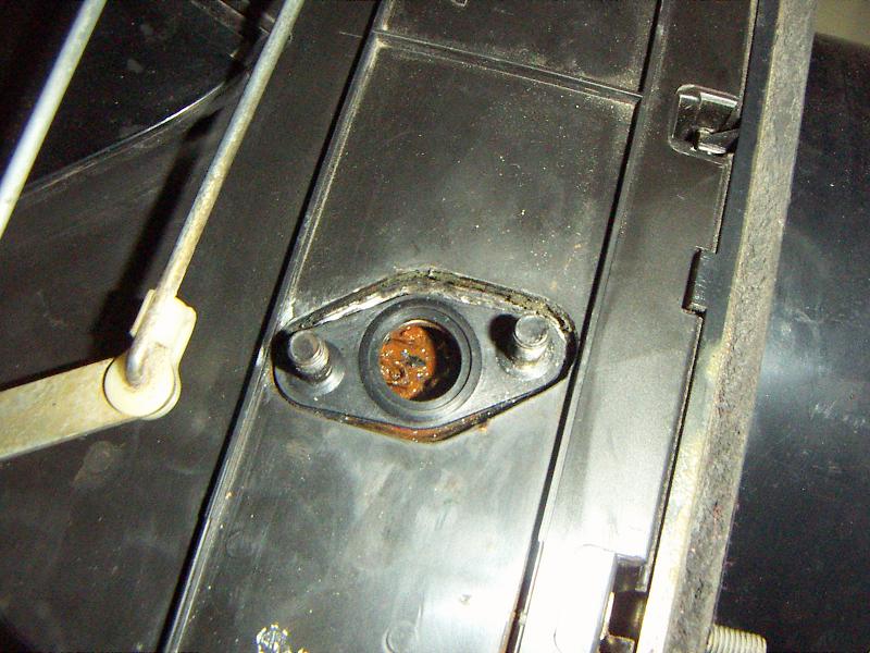

kann mir echt keiner sagen ob der Motor zusammen mit dem Getriebe auf den Hilfsrahmen geschraubt werden kann, wenn die obere Quertraverse sammt Blattfeder montiert ist?????
hab heute ne kleine Lieferung erhalten und gleich montiert:
neue Dichtung für das Heizungsventil und neues Heizungsventil - mal sehen wie lange das dicht bleibt....
somit ist der Heizungskasten auch fertig für's Regal - die Kabelführung hatte ich ja schon geändert....
Rico
