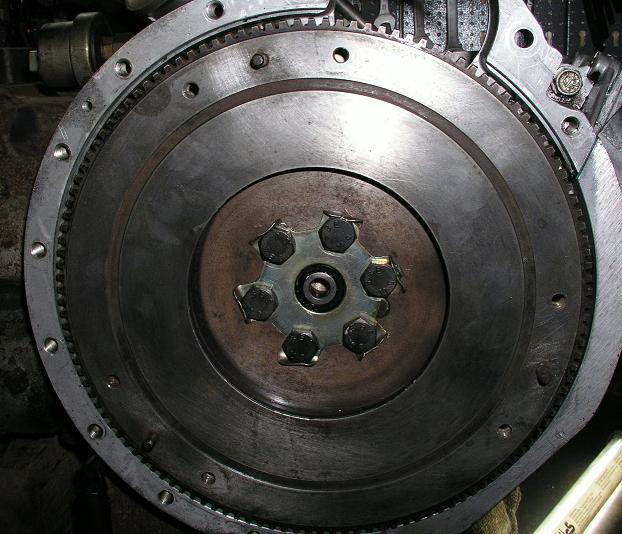

heute hab ich die Ölwanne und die Schwungscheibe wieder montiert.
Leider fand ich in meine Unterlagen kein Drehmoment für die Schrauben vom Schwung - ich hab sie mal mit 100Nm angezogen
ist ja eh noch ein Sicherungsblech dran....

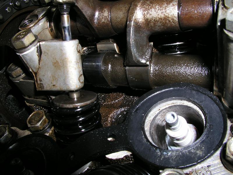

Dann Ventildeckel angenommen und "oben" mal reingeschaut - Nockenwellen ohne Pittingbildung - alles OK
bei der Gelegenheit gleich Ventile eingestellt.
