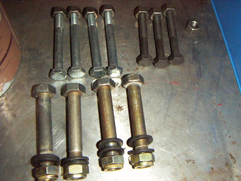

Heute war Schrauben angesagt - im wahrsten Sinne des Wortes....
Fahrwerksschrauben und alle Schrauben für den Hilfsrahmen gereinigt bzw. neue Schrauben und Muttern gesucht...
Viele der originalen Muttern kann ich nicht mehr verwenden - was soll's - eine 110% Resto wird das eh nicht..... 8-)
Die gereinigten Schraubenköpfe werden NACH der Montage noch mit Lack überzogen - wenn ich das jetzt schon machen, dann
wird der Lack beim Montieren beschädigt....

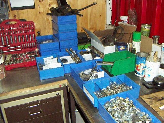

Ach ja... das letzte Bild.... - JA ich hab noch den Durchblick :D
Auf den weißen Zetteln steht wo welche Schraube hingehört....

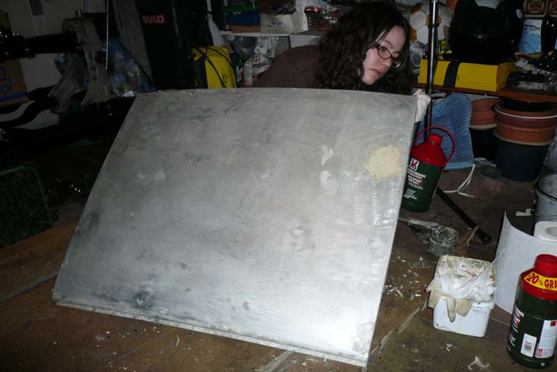

heute haben wir die alu kofferraumhabe abgebeizt

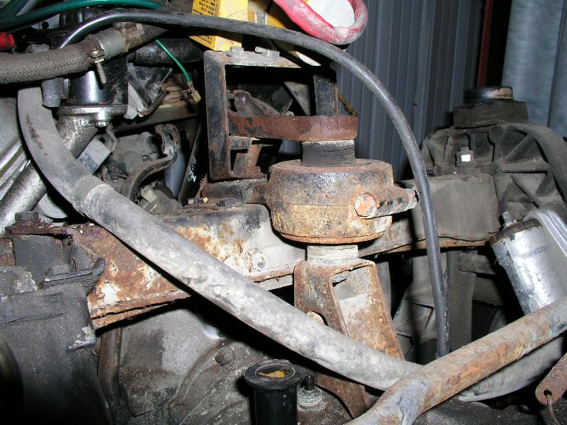

dreh das Lager um, dann passt es - hab Dir ein Foto vor dem Zerlegen eines Schlachtautos beigefügt - da siehst Du, das die Getriebeaufhängung "nach unten" stehen muß...

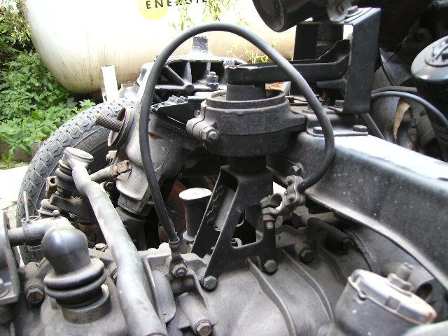

anbei noch ein Bild von meinem anderen Hilfsrahmen.... auch nach "unten" montiert
und bei meinem 3. Teileträger ist es auch so....

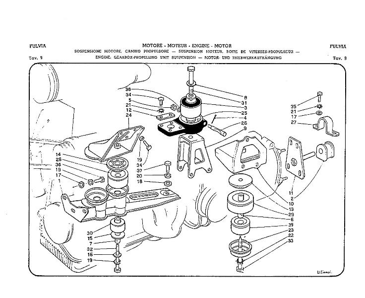

Alledings habe ich ein WHB der Serie 1 - da ist es anders eingezeichnet - hängt das vieleicht mit den Getrieben zusammen?
Hast Du eine 1. Serie???
Ich kann mir nicht vorstellen, das bei drei Hilfsrahmen die Gertriebeaufhängung falsch montiert ist.... oder doch???
Rico

es gibt auch keinen unterschied von meinem S1 handbuch zu meinem S2 handbuch

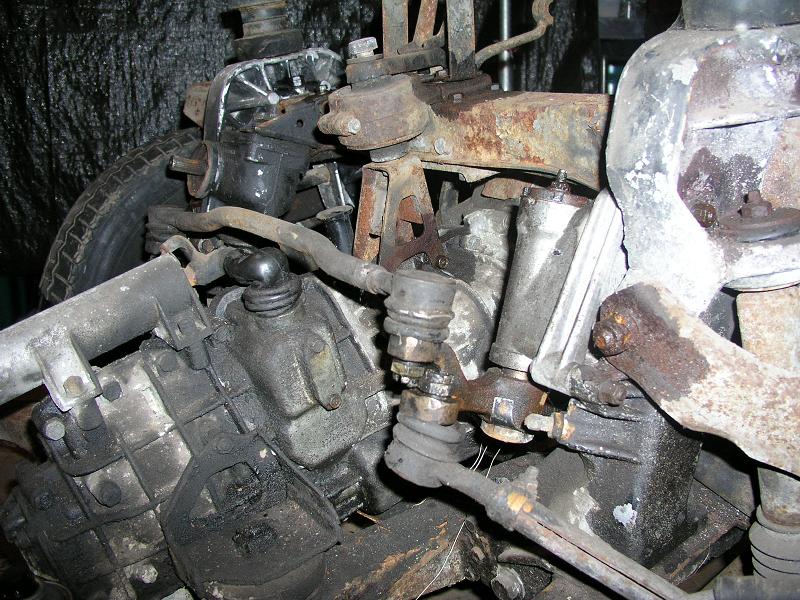

Fotos, die ich vor dem Zerlegen machte..
Gruß, Ali

*klugscheißermodus an* - der Haltebügel für die Zündspule gehört auf die hinteren Schrauben *klugscheißermodus aus* ;)
Aber jetzt sind wir genau soweit wie vorher - wobei Dein Lager eine große "Spannung" nach unten hat weil der Überstand oben ist - hoffe Du verstehst was ich meine :S

1.Serie mit 4 Gang ist auch wie auf deinem Foto, vor der Demontage, montiert.
Weicht somit auch von der Darstellung im Handbuch ab.
