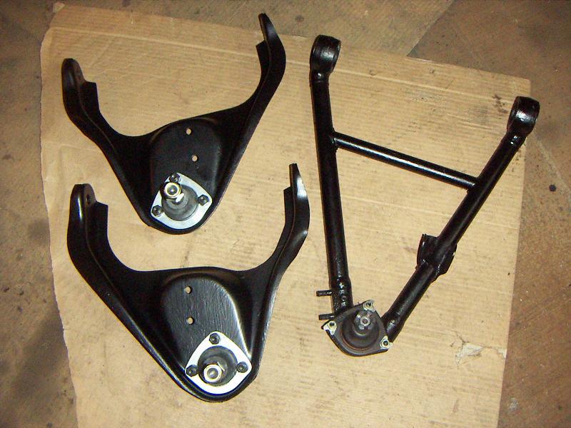

Ich habe inzwischen in die beiden oberen Querlenker neue Traggelenke eingeschraubt - ein unterer Querlenker hat auch ein neues Traggelenk bekommen - der andere ärgert mich seit stunden - das Traggelänk lässt sich nicht einpressen, es verkantet sich immer wieder....
Ich nehm jetzt MORGEN! einen anderen Querlenker und versuch da mein Glück....

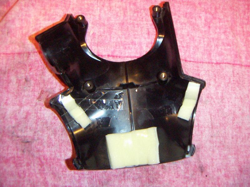

dann hab ich in die Lenksäulenverkleidung neuen Schaumstoff eingeklebt - so zum "Abreagieren" vom Querlenker :X da kann man ja nix falsch machen ...

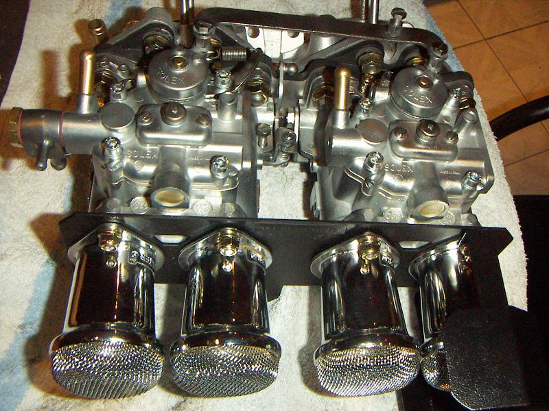

ich wollte ja schon vor einiger Zeit offene Ansaugtrichter - einige haben mir abgeraten, dann waren mir die Trichter zu teuer und und und
jetzt hab ich tatsächlich neue Trichter ergattert.... zu einem coolen Preis....
wenn's wirklich ned geht, dann hab ich schon eine Idee.... aber dazu vieleicht später mehr....
Vergaseranlage ist jetzt soweit zusammengesteckt, das sie nur noch an den Motor geflanscht werden muß

hab heute einen anderen Querlenker aus'm Teilelager geholt und "Zopfgebürstet" - in den geht dann morgen hoffentlich das Traggelenk hinein....

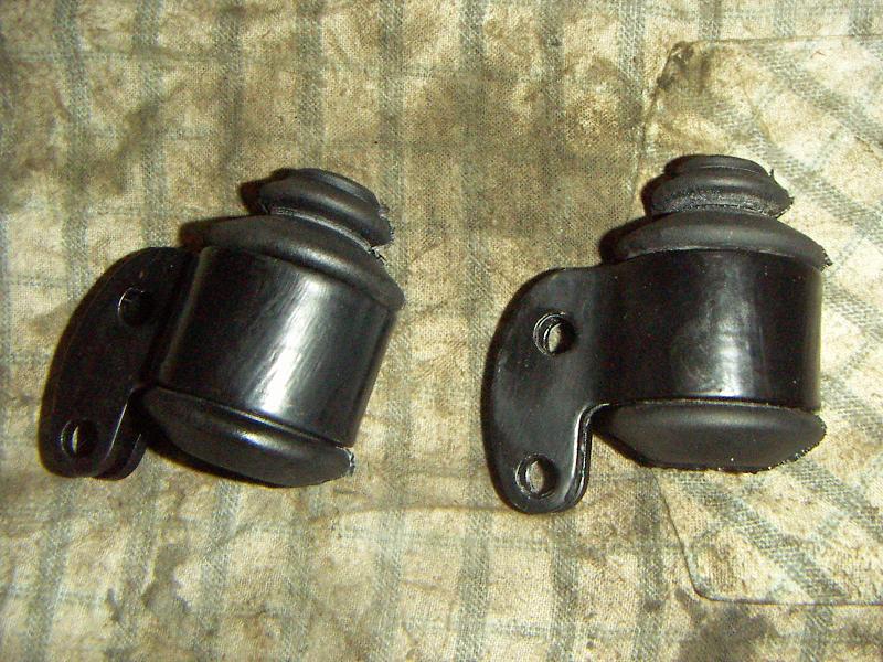

dann hab ich noch die neuen Stabilager in die Halterungen montiert...

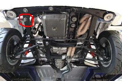

Übrigens hab ich mal ein Foto gesehen (von unten), wo auf der rechten Seite am Hilfsrahmen auf höhe des Motorlagers eine Schraube zu sehen ist - ich dachte mir: damit ist bestimmt der Gummi am Hilfsrahmen befestigt - für was ist sonst das Loch im Rahmen???

Hab das Foto mal rausgesucht und die Stelle Rot markiert....

Die ist zur Justierung der Motor-Drehmomentstütze...

So... jetzt bin ich komplett durcheinander! :S
Ich dachte die Motorstütze liegt - mit einem Gummi dazwischen - nur am Rahmen auf!
Jetzt ist da also doch eine Schraube die durch den Hilfsrahmen geht? Ähm... was denn nu? und was hält die Schraube???
Hat jemand ein Foto von der Motorstütze auf'm Hilfsrahmen??
