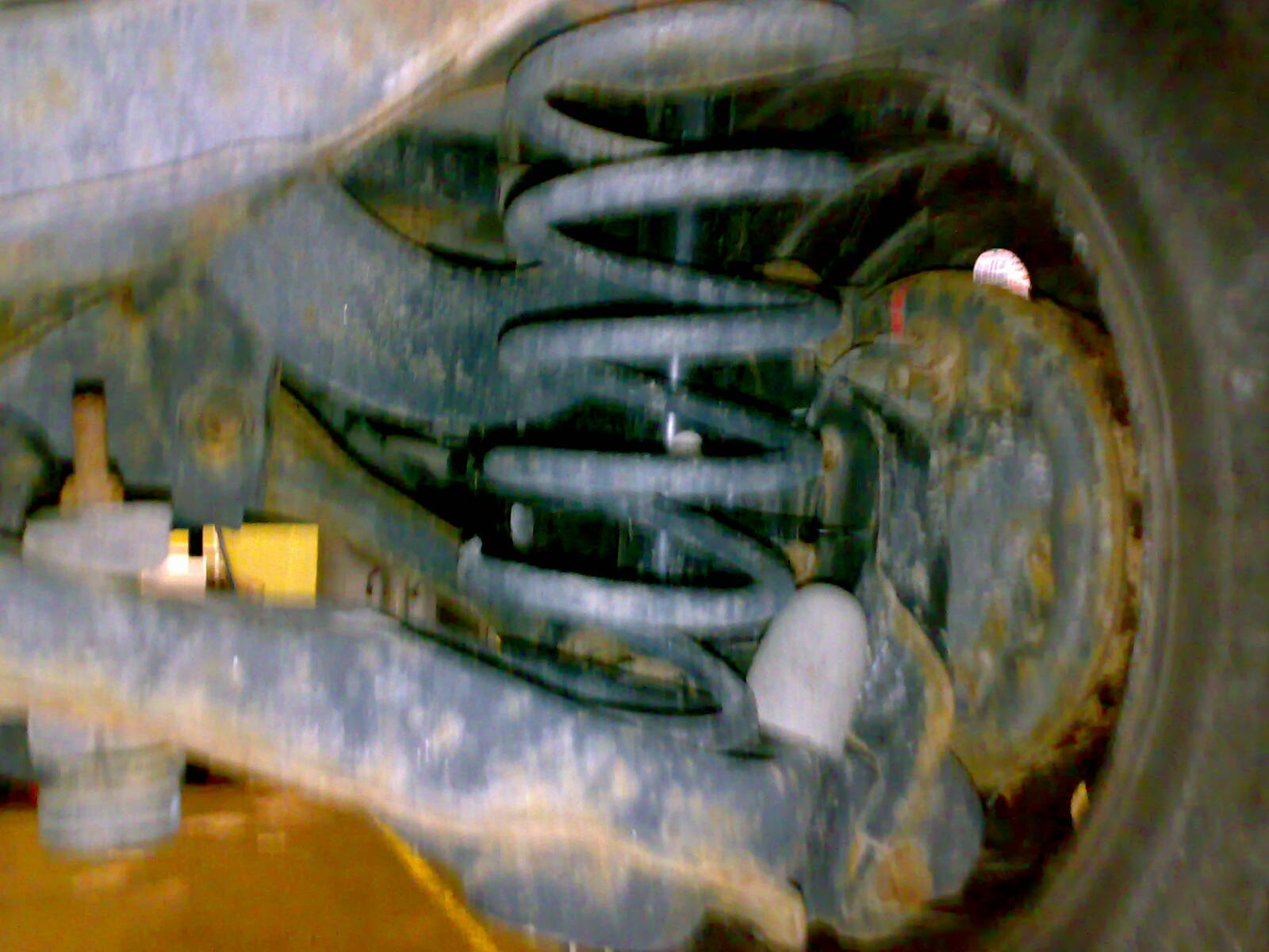

Mah ti diro Maxxis,nelle mie vetture mai vista corrosione,quando avevo la marea il precedente propietario fece molta montagna ma sotto era perfetta,vidi un po' di corrosione su quella di Lucianomenia,ma considerato il fatto che vive sulle dolomiti ci puo' stare,e cmq non ai livelli di questa ford che vedi in foto (la definizione non e' il max ma rende l'idea).
