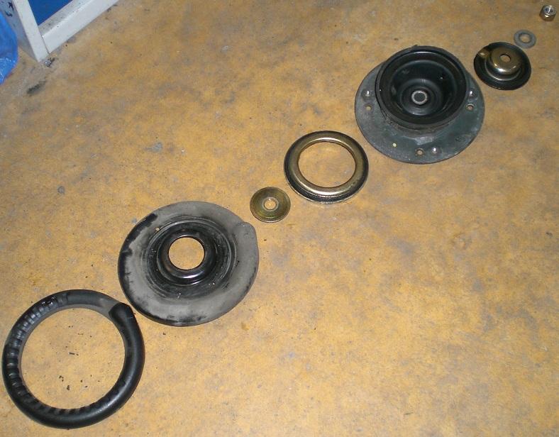

Ich hab vor kurzem die vorderen Stoßdämpfer samt allen Teilen, die da noch mit dran sind, gewechselt. Anbei ein Bild von den Teilen.
Von links nach rechts (das sind die alten Teile):
Gummiring, der direkt auf die Feder kommt
Federteller aus Metall (unten drunter sitzt der Gummiring, oben drauf sitzt das Domlager)
Unterlegscheibe
Domlager
Federbeinstützlager (Das Teil worum es in diesem Thread ging)
Metallteil mit Gummi dran (was für eine Funktion hat das Ding?!)
Unterlegscheibe
Selbstsichernde Mutter
Fehlen tut noch der Anschlagpuffer, die Staubschutzmanschette und der Federschlauch. Sie wurden auch getauscht, ich hab aber keine Bilder davon gemacht.

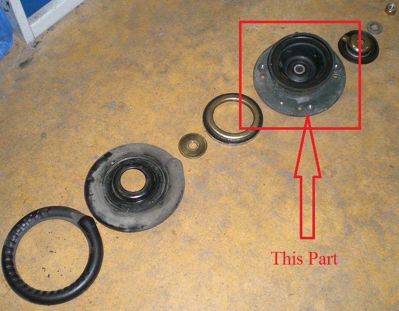

Re: Eine kurze Frage zu den vorderen Federbeinstützlager!
Meinst du sowas?
wie im Anhang ?
Oder so was wie auf dem zweiten Bild zu sehen ist?
wie im Anhang ?
- kappa.jpg (139.66 KiB) Viewed 510 times
- stützlager.jpg (8.54 KiB) Viewed 510 times
student0815
- Posts: 530
- Joined: 22 Mar 2011, 16:49
Hi, ich meine das Teil, was Du unter "Kappa"
http://www.viva-lancia.com/lancia_fora/ ... =Kappa.jpg
abgebildet hast.
