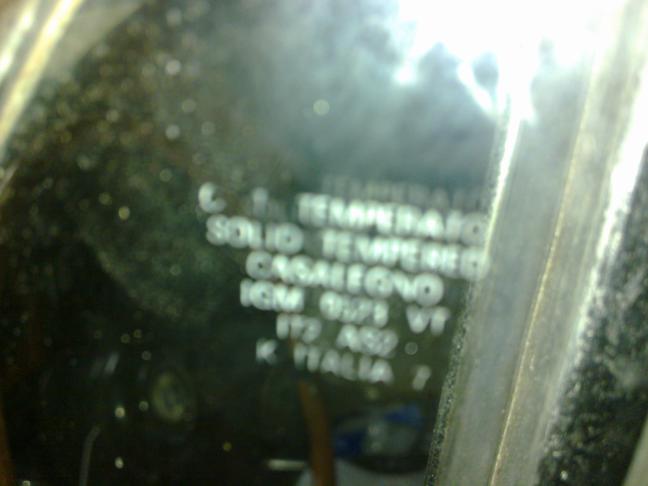

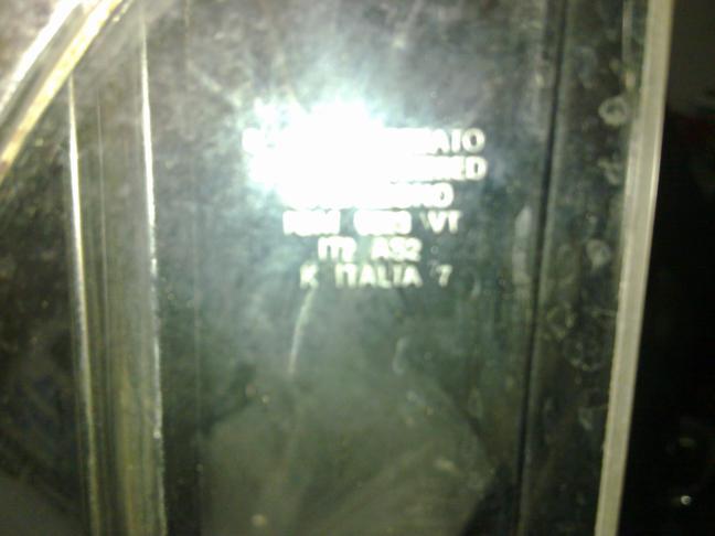

Finalmente dopo diversi tentativi sono riuscito a riprendere la data del deflettore; speriamo che riuscite a leggerla.Un saluto a tutti.
- 15042011332_648x486.jpg (48.84 KiB) Visto 514 volte
- 15042011330_648x486.jpg (47.66 KiB) Visto 514 volte
