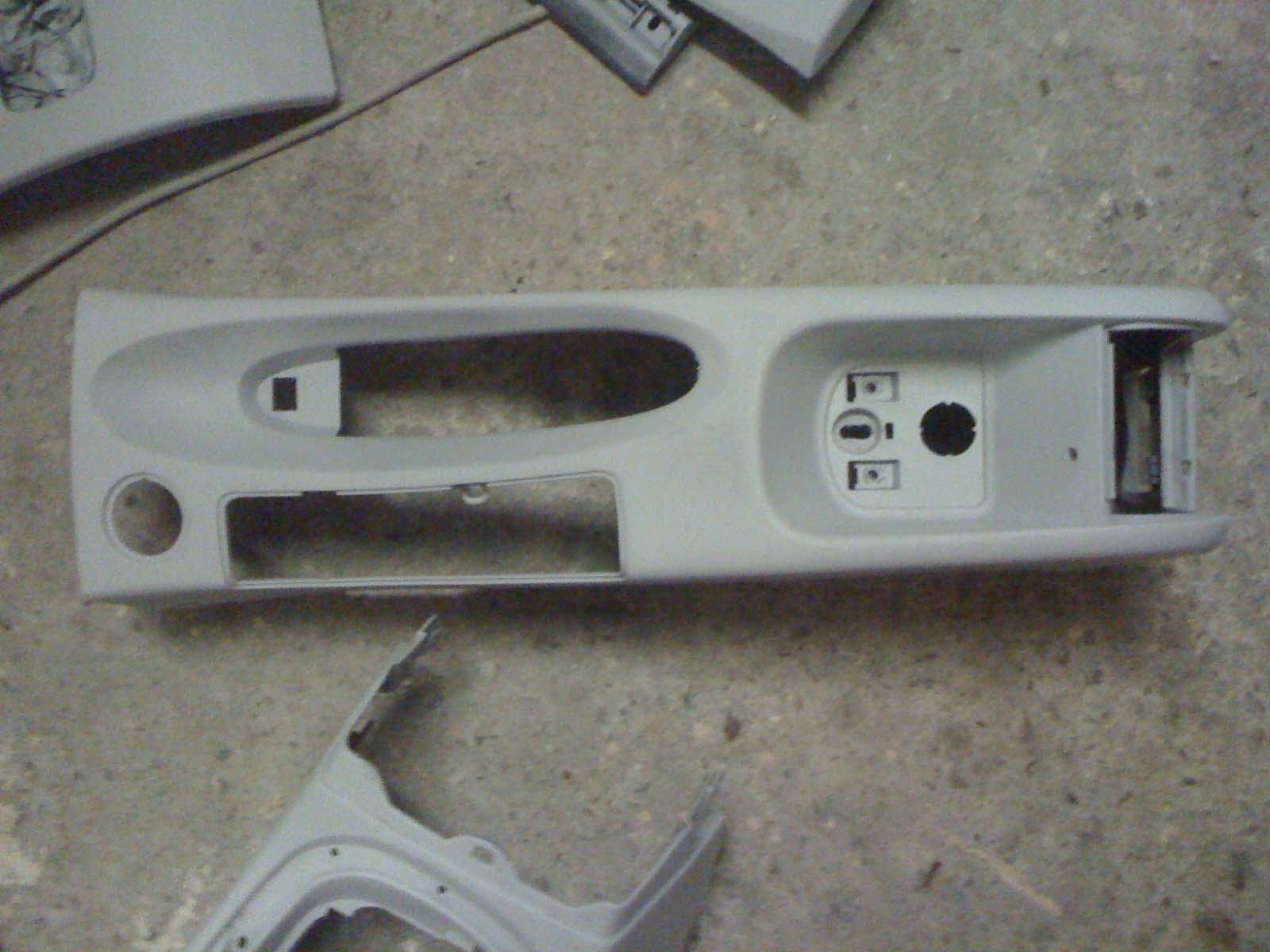

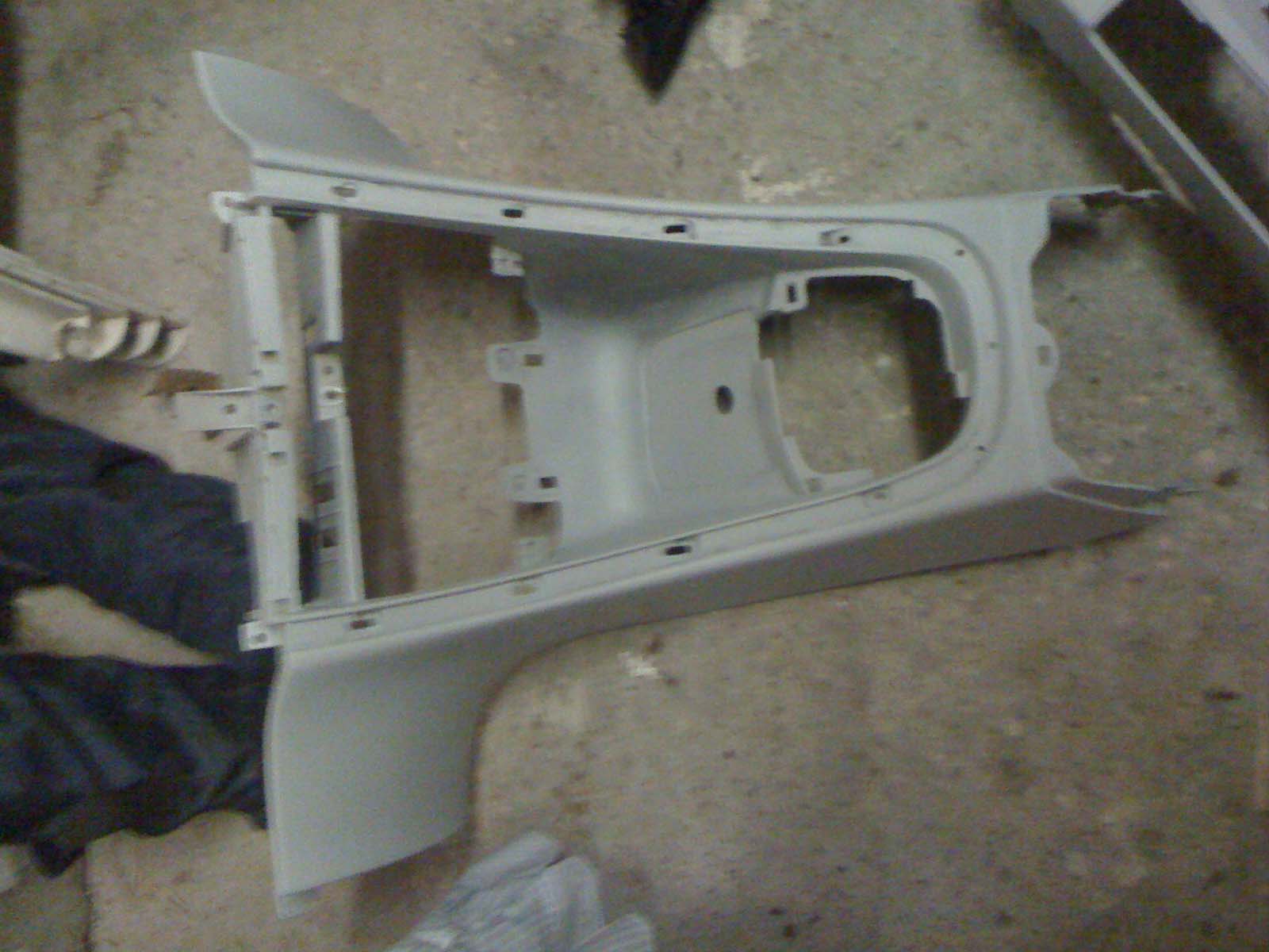

PRIMO RISULTATO MINI GUIDA, SVERNICIATURA E FONDO
Questo è risultato quasi finale, per ora ho solo sverniciato per bene con diluente spatola e lana d'acciaio, ho provato con lo sverniciatore ecologico, ma non ha fatto nulla... e ho passato la prima mano di fondo, domani passo la seconda mano e vernicio con colore beige, fatto fare ad hoc...
Ci sono anche gli altri pezzi ma son tutti uguali...
Dopo la seconda mano di fondo, carteggio e poi si vernicia...
Speriamo bene!
Speriamo bene!
