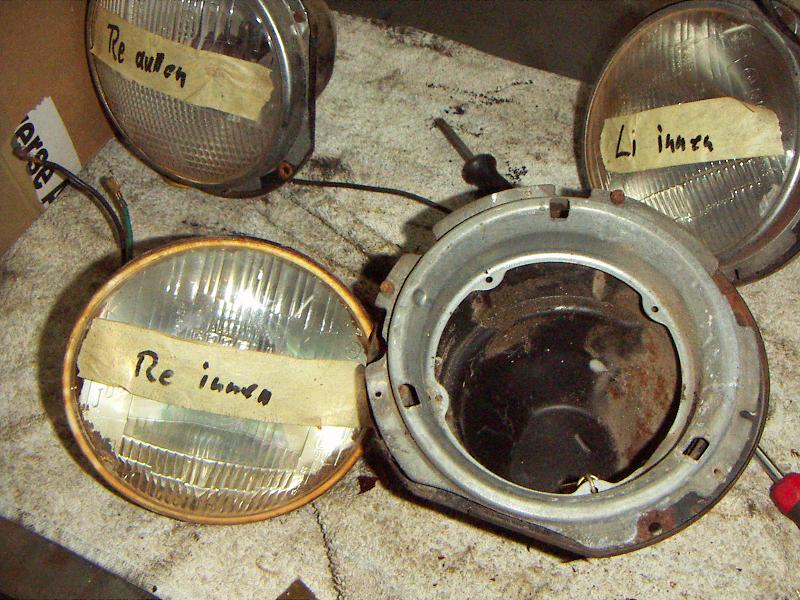

heute hab ich mir die Scheinwerfer vorgenommen.... Ich muß gestehen, das ich beim zerlegen der Fulvia die Scheinwerfer nicht so genau angesehen hab - raus und ab ich den Karton....
heute war ich echt erschrocken.... die Reflektoren sind verrostet und nicht mehr zu gebrauchen.
FRAGE: Wo bekomme ich neue Reflektoren (Scheinwerfereinsätze) her - ohne das man mir die Hosen auszieht :S
Passen Fiat-Scheinwerfer? Weches Zollmaß haben die SW?

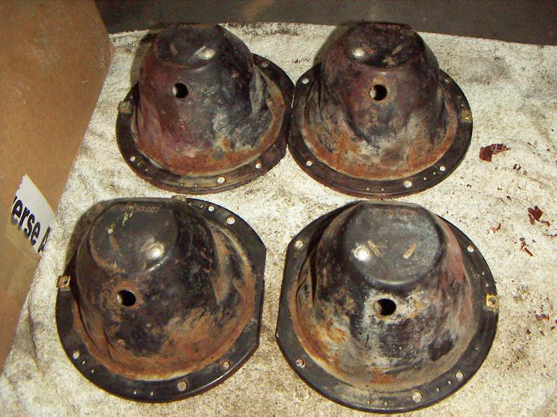

die Lampentöpfe haben "nur" Flugrost - werden aber trotzdem Sandgestrahlt und neu Grundiert / Lackiert

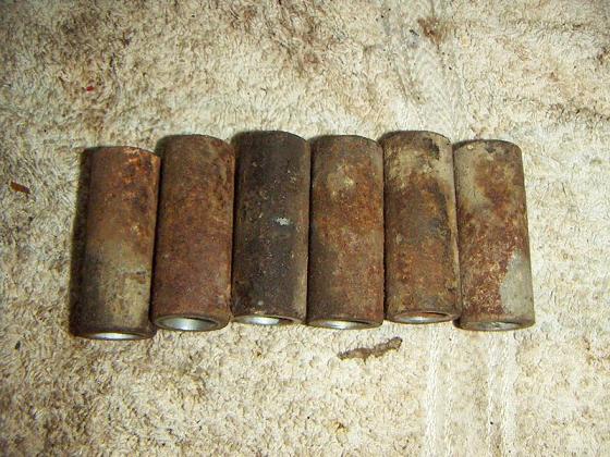

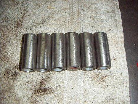

dann fielen mir noch die Distansbuchsen der oberen Querlenker in die Finger - 20min mit der Zopfbürste... und die Teile sind fertig zum Grundieren / Lackieren

Hallo Rico!
Ich glaube nicht, dass hier irgendeiner denkt, dass das was Du machst ein heilloses Durcheinander ist. Ich denke hier sind alle gespannt und fasziniert, eine Restaurierung "live" zu erleben!!!
Das einzelne Baugruppen fertig gemacht werden, um dann im Regal auf den Einbau zu warten ist doch wohl allen auch klar, oder? ;)
Zu Deinem Scheinwerferproblem: wenn es Dir nichts ausmacht, dass die Streuscheibe nicht so konvex ist, wie die originalen Scheinwerfer bei einem Fulvia, sondern eher plan, dann schau Dich bei Ebay nach BMW E30 Scheinwerfern um. Die Serie vor dem Facelift hatte noch keine DE-Scheinwerfer sondern bifocale Reflektoren. Damit ist auch die Lichtausbeute deutlich besser.
Passt für Beta und für Fulvia gleichermaßen.

Ich hab bei mir auch BMW Scheinwerfer verwendet, passen einwandfrei..
Gruß, Ali

Die E30 SW sollten bedeutend günstiger zu haben sein - sind das auch H1 oder H4
die originalen Carello Scheinwerfer gab es ja als Bilux und als H1 (H1 bei mir verbaut)
Rico

...H1...

Hallo Limo-Fahrer!
Bei dem Thema Scheinwerfer fällt mir noch ein, dass ein anderes BMW Modell die passenden Lampen für die Fulvia Limousine liefern kann: der BMW E28 (alter 5er).
Ich habe dies zwar noch nicht selbst ausprobiert, aber da bin ich mir ziemlich sicher....

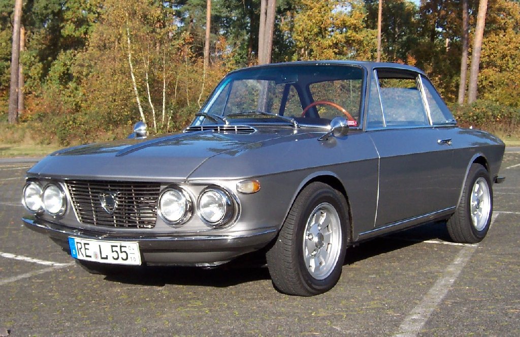

jopi
Posts: 253
Joined: 22 Dec 2008, 21:09
Re: vieleicht Interessiert es ja jemand? PART II
Unread post by jopi »

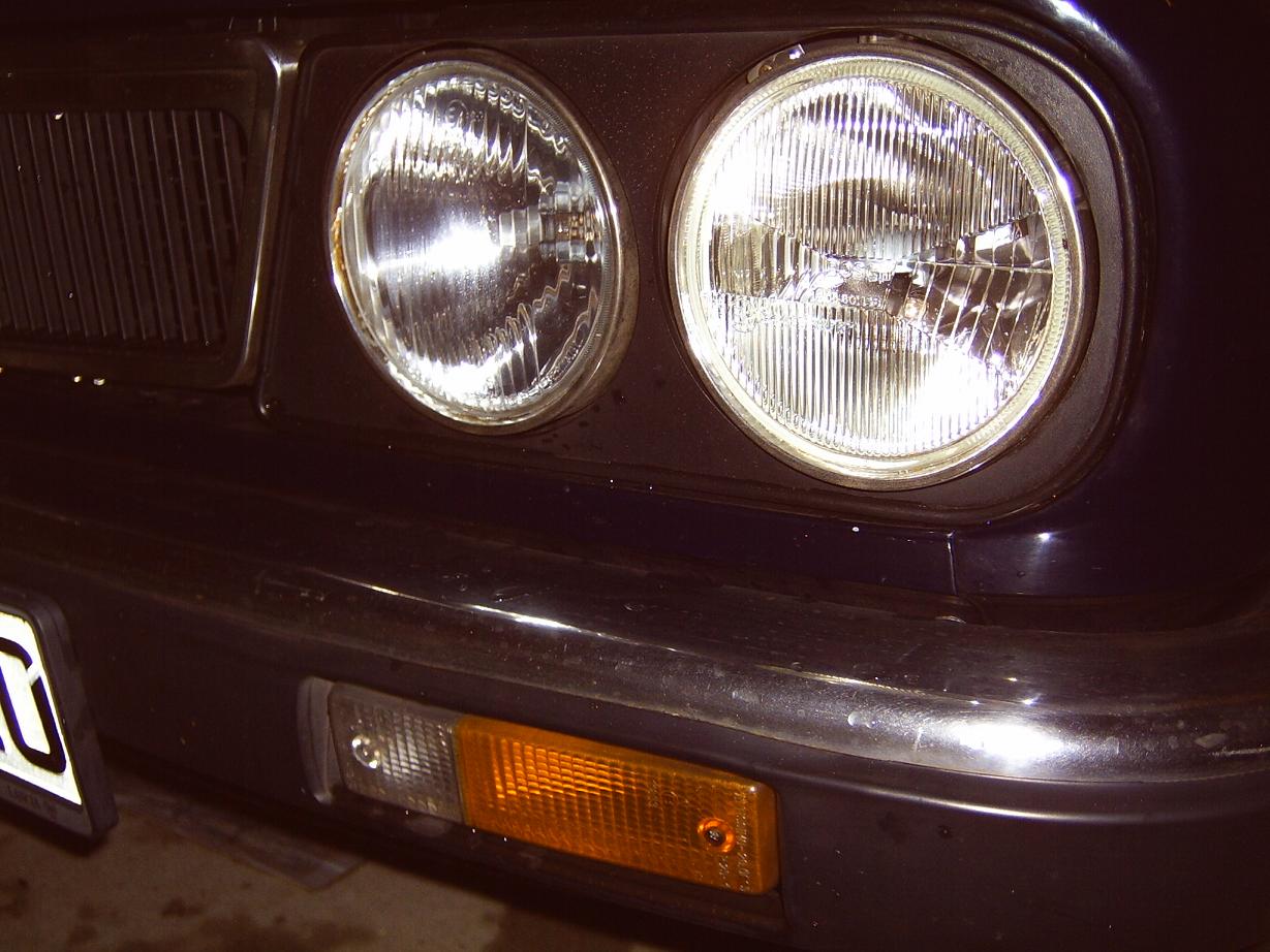

Hallo Martin und Rico,
genau die vom alten 3-er BMW habe ich vor 11 Jahren auch einebaut. Sind schon " Halogen-befeuert", was aber nicht ausffällt. Nur die Streuscheiben haben eine andere Wölbung , wie Martin schon bemerkt hat. Herstellerfirme war HELLA.
Jochen

Hier noch ein Bild nach dem Scheinwerferumbau.
Jochen
