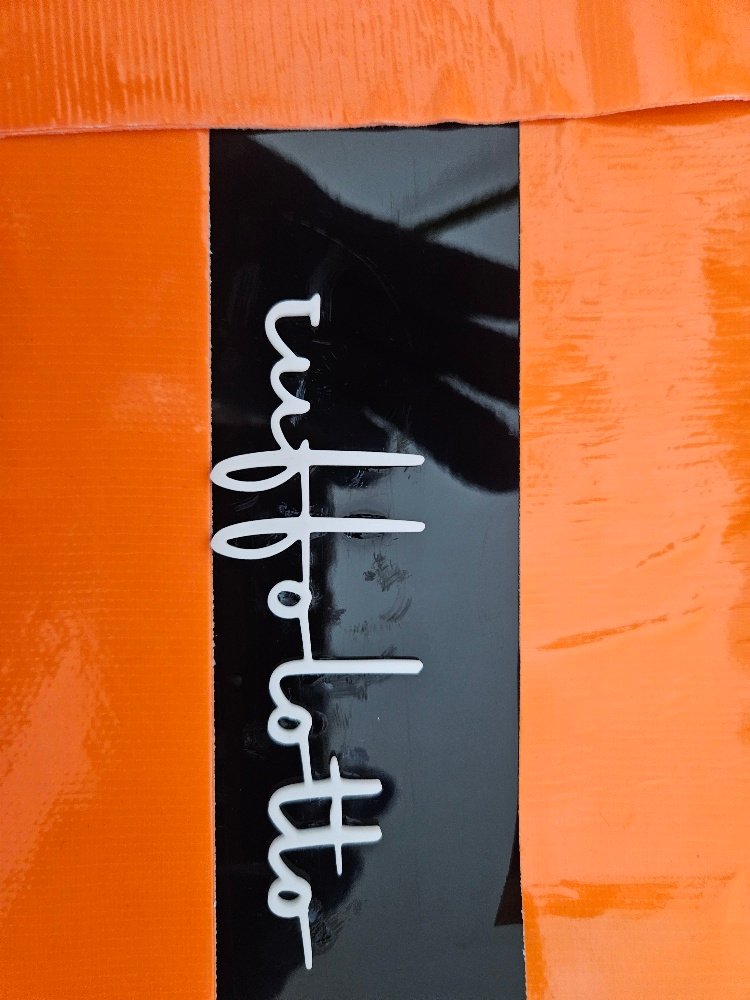

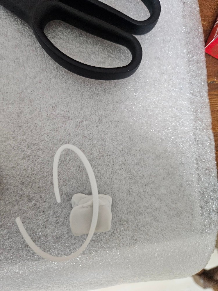

Dann zunächst mal die Kanten abkleben, keine Lust zu entgraten bzw. mir in die Pfoten zu schneiden. Mit ordentlich Spüli und Glasreiniger die Fläche sauber machen. Tatsächlich Kratzer drin.
Den Probedruck lose aufgelegt und festgestellt, dass er etwas verbogen ist. :?
Um die Ausrichtung zu halten, ein paar Streifen Tape übereinander geklebt. Daran soll dann das „iuffolotto“ ausgerichtet werden, das C muss separat geklebt werden. Das wird fummelig, weil der Neigungswinkel des C passen muss.

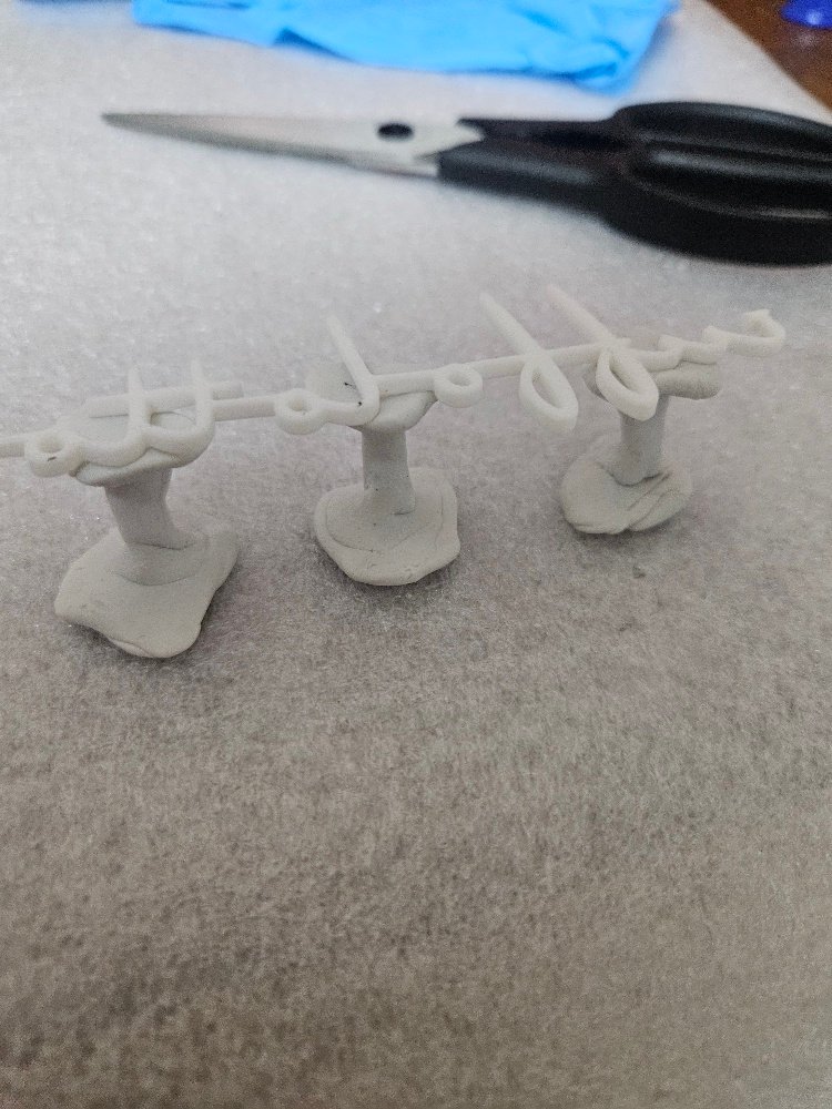

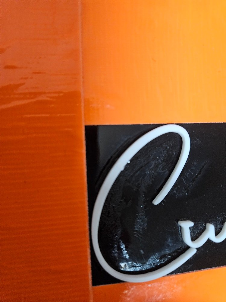

Mit drei Streifen Tape eine Grundlinie und eine rechte Begrenzung für das „iuffolotto“ geklebt, die wird auch fürs C benutzt. Dann mit der Knete ein paar Halter quasi sanduhrförmig geformt, um den Schriftzug anzubringen und den Kleber aufzutragen. Hab kleine Punkte gesetzt, sah ausreichend fein aus.
Draufgezittert mit leichtem Verrutschen. :roll: :roll: :roll: Mann ist das filigran.
Den Beschwerer drauf und ein paar Minuten gewartet. Da sind Kleberreste zu sehen, Mist. Also kommt der Entferner vorsichtig zu Einsatz, dünn mit nem Pinsel um die Konturen des Schriftzugs gepinselt, funktioniert.
Allerdings ist das Zeugs sehr schwierig abzuwischen, hat ne Weile gedauert. Puh.
Jetzt das C, Klebemarkierung gesetzt vorsichtig mit Kleber bedacht und beim Aufsetzten ordentlich verwackelt. So ein Mist. :evil:
Es folgte eine Anti-Kleber-Runde und ziemlich viel Wischerei.

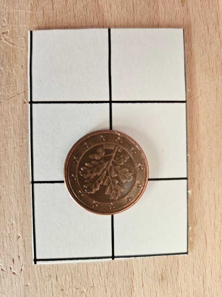

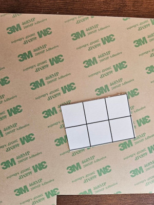

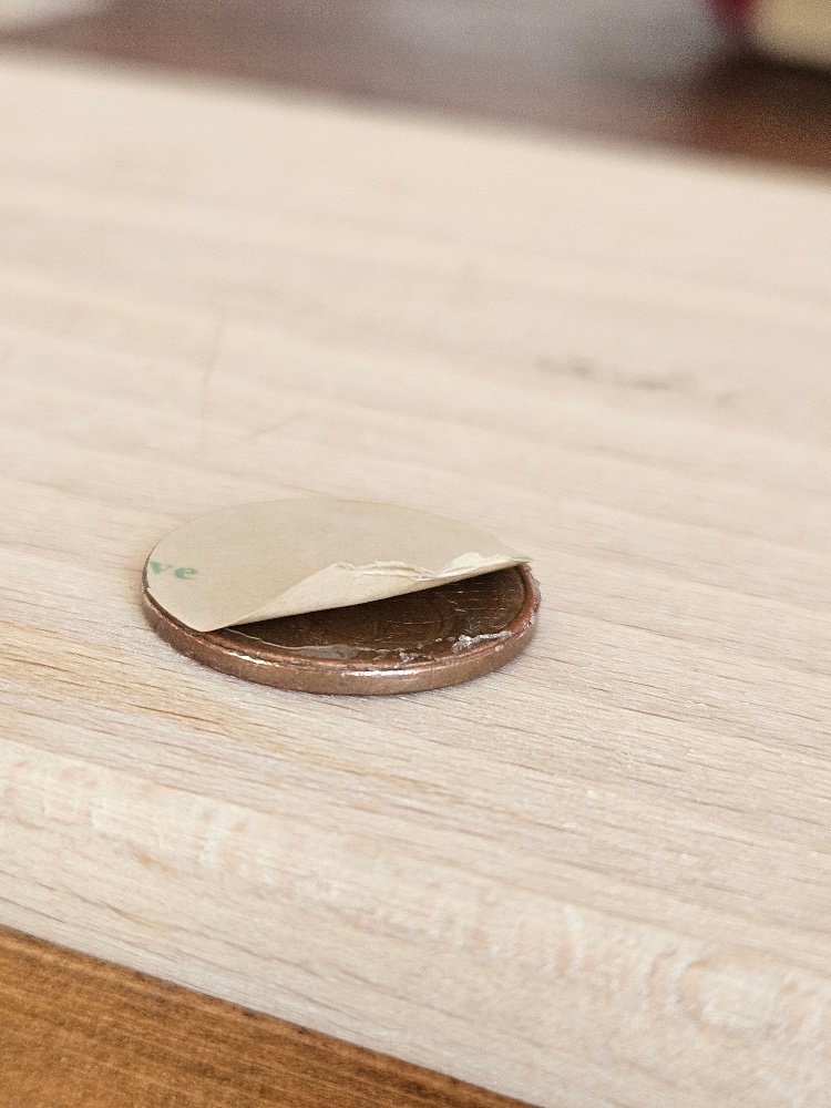

Endlich Post :D , die neue 3M 468MP, doppelseitige Transferklebefolie, ist aus Parma (!) eingetroffen. 5 Blätter a 20,3 x 20,3 cm für 14,98 EUR. Bin gespannt. Sieht ziemlich dünn aus, dünner als ein Blatt Papier, Stärke 0,06 mm, wie soll das halten? Naja, der Schinken aus Parma ist auch immer recht dünn.
Ein Blick aufs Datenblatt gibt erstaunliche Eigenschaften preis, kurzzeitige Hitzebeständigkeit bis 200 Grad, ideal zur Verbindung auf Metall und Plastik, lösemittelbeständig, hohe Scherfestigkeit und und und. Leider kein Hinweis zur Verarbeitungstemperatur. Bei dem Wetter momentan wohl eher nicht

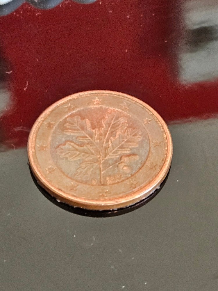

Ein kleines Stück aus dem Bogen ausgeschnitten und mal dranrumgeknibbelt. Fehlt ein Testobjekt um es auf das Blech zu kleben, mit einem 5 Cent Stück war auch das schnell gefunden. Die beiden ersten Probeklebungen sitzen bombenfest und bruchfrei kriege ich die Schriftzüge garantiert nicht ab.

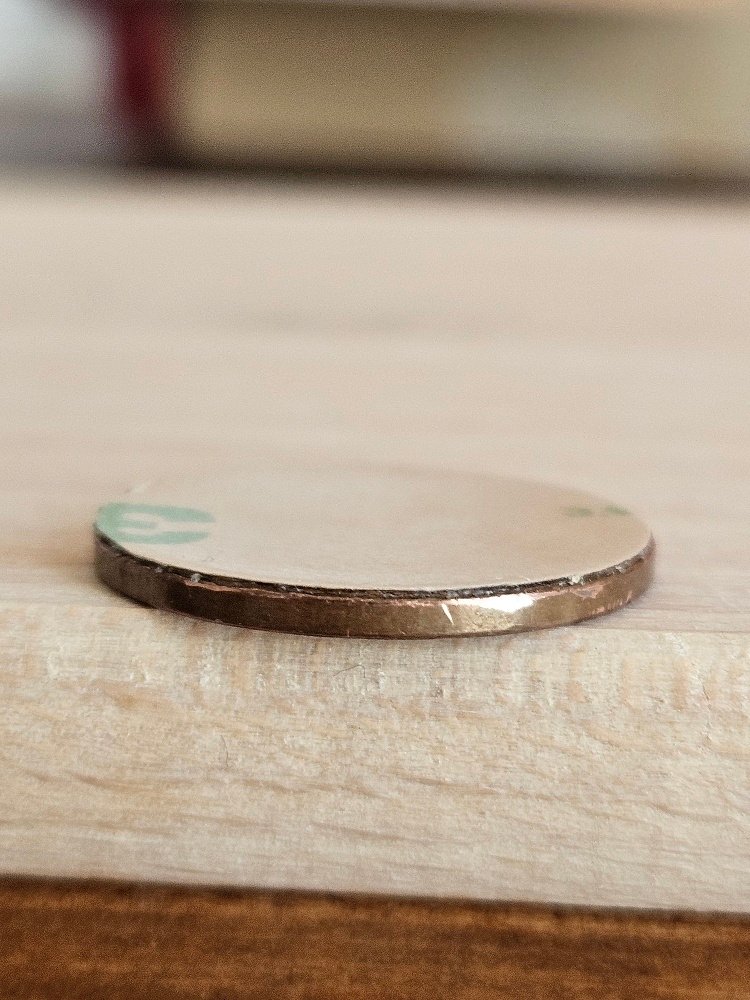

Also vorsichtig eine Seite der Schutzfolie abgezogen und die Münze auf dem Tape festgerubbelt. Das bewährte Früstücksbrettchen und das Skapell zur Hand, konnte es ans Auschneiden gehen. Centstück aufs Brettchen gedrückt und mit dem Skalpell entlang der Kontur gefahren. Schneidet sich deutlich besser als die erste Folie, nicht so gummiartig, saubere Schnitte sind machbar, schön, schön.
Mein lieber Scholli, wie soll ich bloß die zweite Schutzfolie abkriegen. Vorsichtig an einer Stelle mit dem Daumen ablösen, bis man ein Ende mit ner Pinzette zu packen kriegt. Rasche noch etwas Knete als Griffstück gerollt, angepappt, und den Rest der Schutzfolie entfernt.
Ich denke das Ergebnis kann sich sehen lassen. Saubere Ränder, keine Schmierflecken. Muss nur noch das Wetter mitspielen dann geht’s an die echten Schriftzüge. Von dizzycustom schon länger nichts gehört...mmh

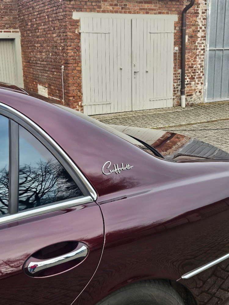

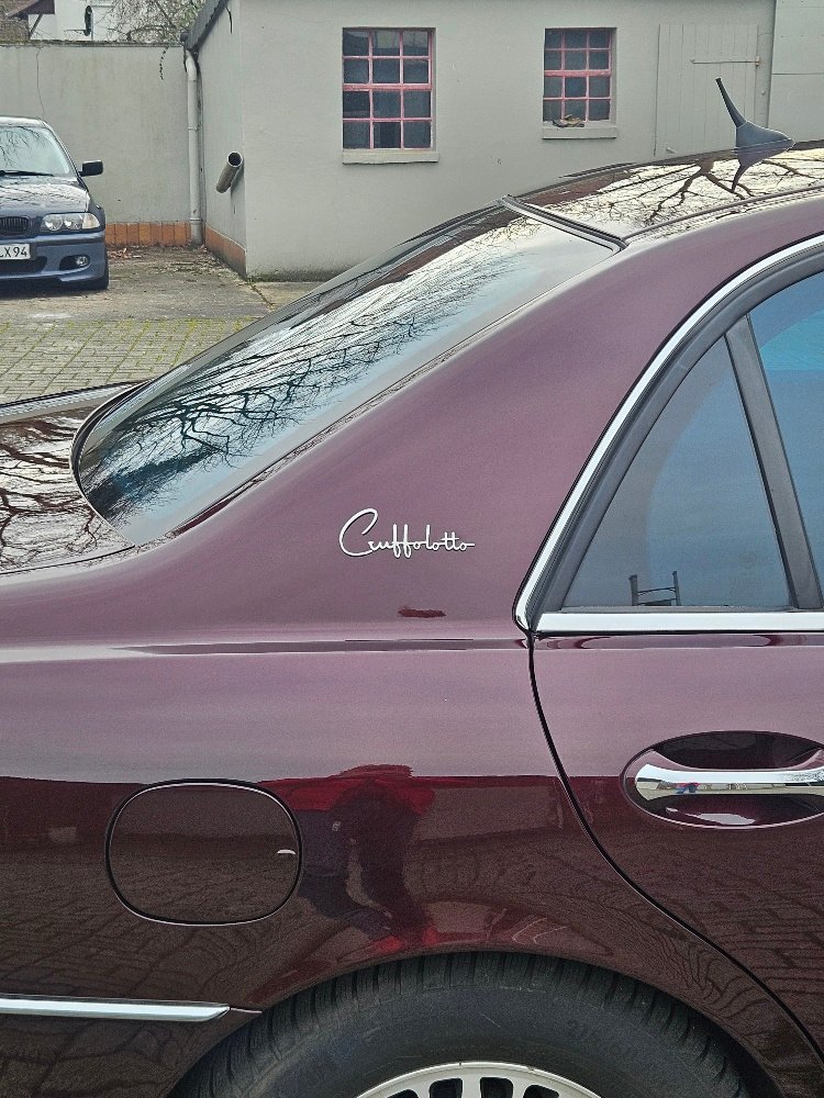

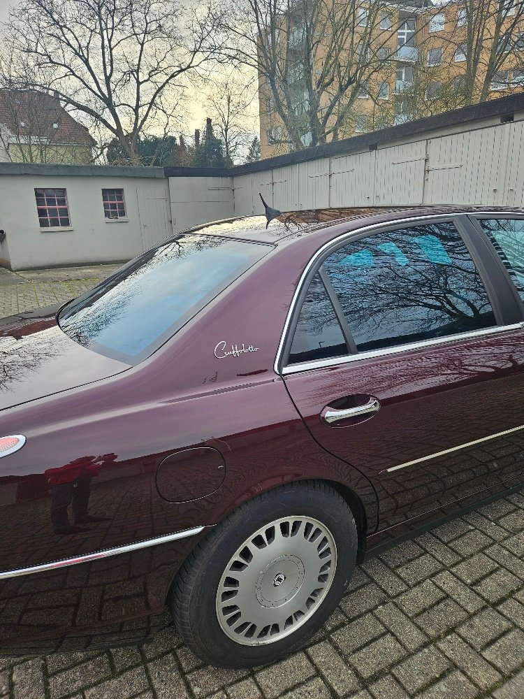

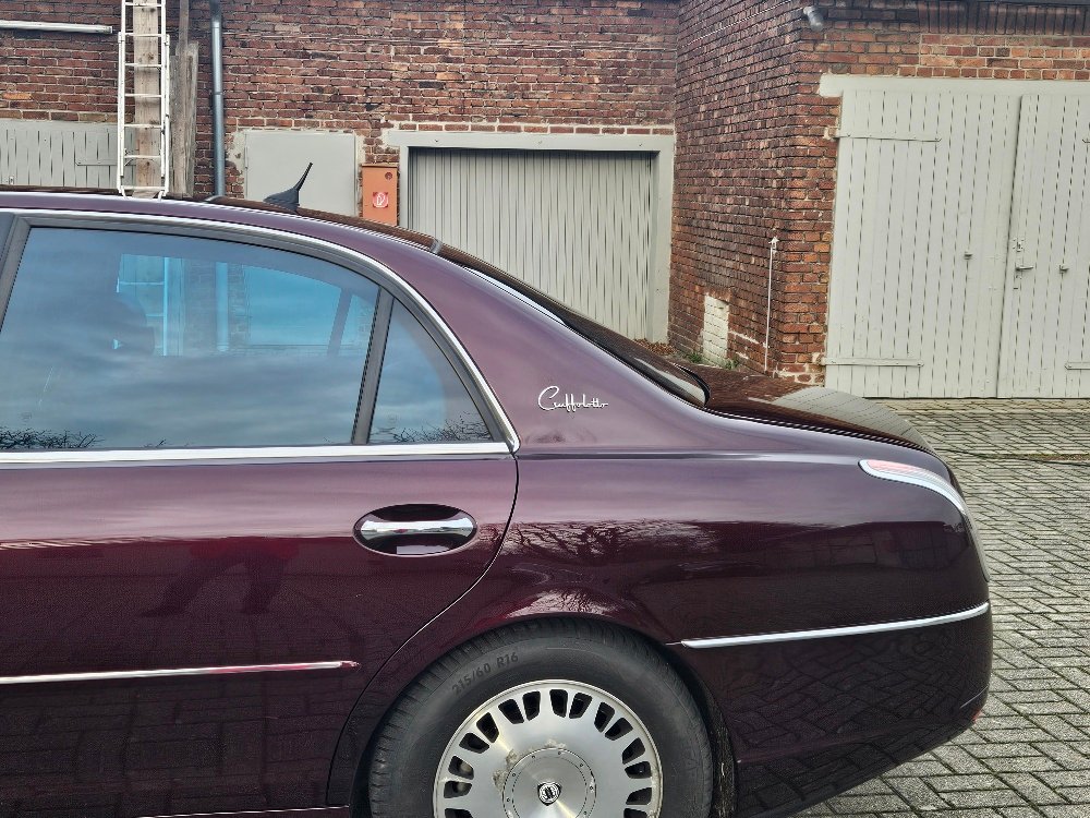

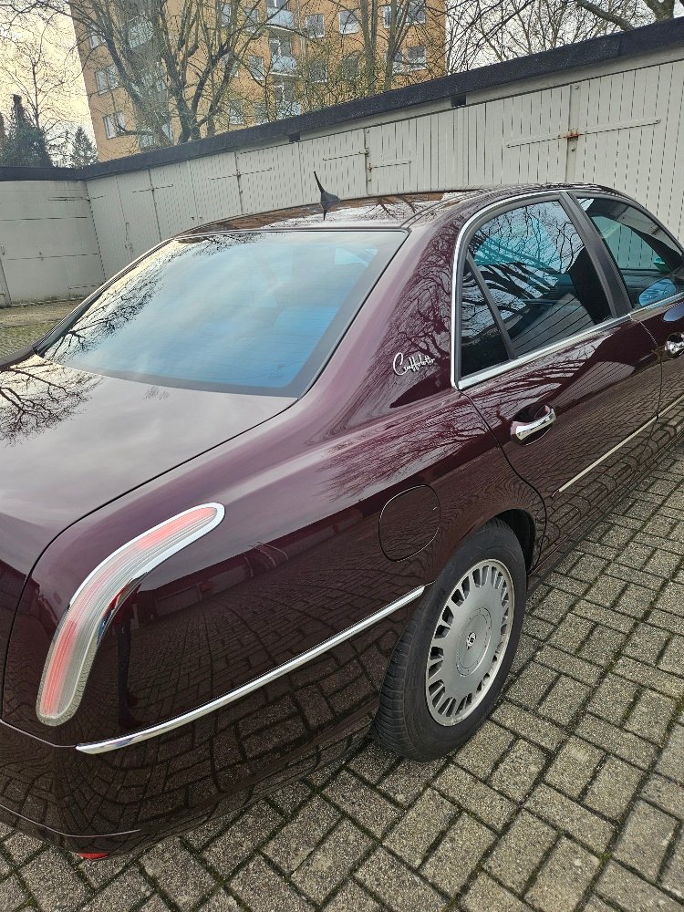

endlich ist mein Thesis vom Lacker zurück und die schrecklichen Kratzer sind weg. Zudem hatte ich ihn bei Fahrzeugabgabe am Dienstag mit Geld dazu zwingen können, die Schriftzüge zu kleben.
Was soll ich sagen, mir gefällt es. Meine handwerklichen Mängel, die beim Zurechtschneiden der Klebefolie aufgetreten sind (Schnitte ins Material), sind nur bei Betrachtung aus allernächster Nähe augenscheinlich.
