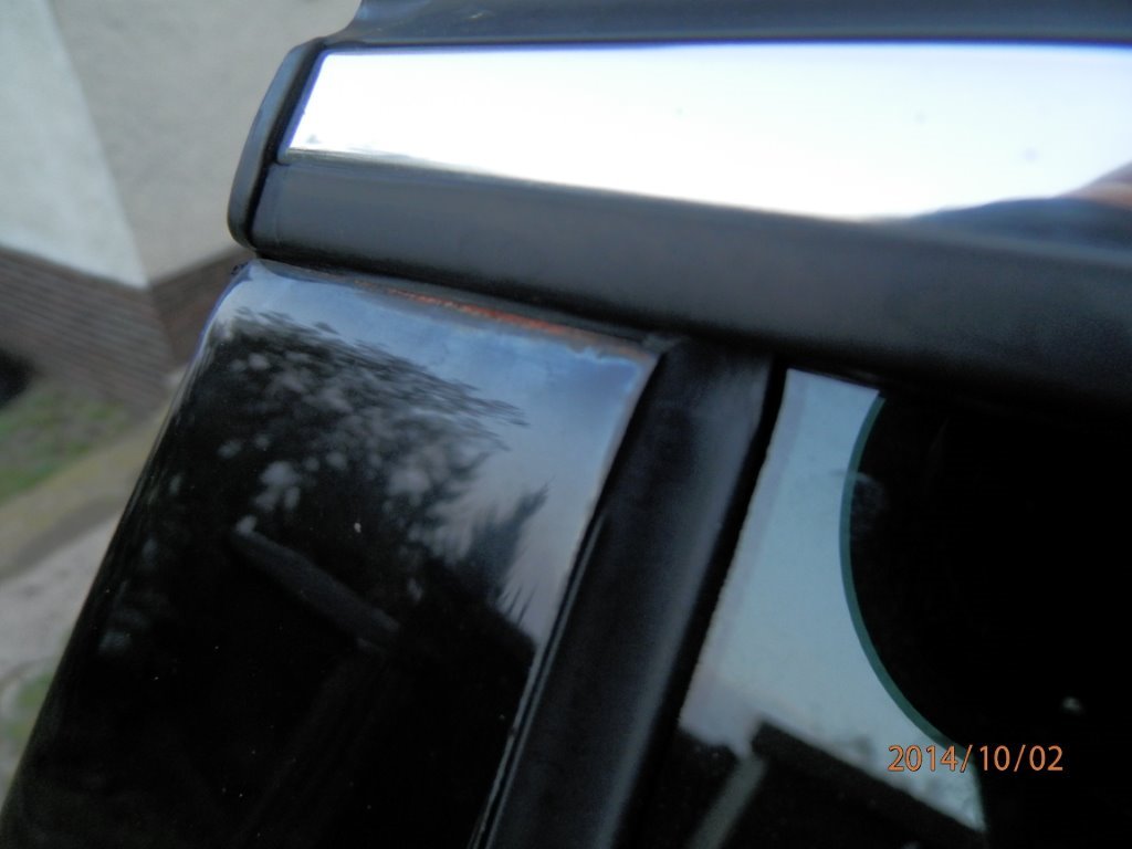

Hi,
drei Jahre nach dem ersten Eintrag hier nun die erschreckende Erkenntnis, dass das Problem bis 2014er Neuwagen nicht behoben íst, denn mein Delta S hat das Problem an den hinteren Türen und hier konkret am hinteren Fensterrahmen zur dritten Seitenscheibe oben (siehe Foto), die allerdings umgebürtelt und geschweißt sind. Kurioserweise hat mein Delta oro aus 2/2009 dieses Problem nie gehabt. Habe schon mit der Werkstatt Kontakt aufgenommen und dennoch finde ich es ärgerlich und in Anbetracht der Tatsache, dass es bekannt ist schon etwas frech, weiterhin dieses Material zu verbauen. Stellt sich nur die Frage, ob man das dann so einfach wechseln kann, weil die an der B-Säule sind nicht umgebürtelt.
Ronny
Ronny
- pa020461.jpg (69.24 KiB) Viewed 456 times

Re: das ist ja nicht zu glauben...::o
Nun ja, was soll ich dir sagen... ich habe heuer am Bravo 198 meiner Freundin diese Blenden (B-Säule) selbst gewechselt (war eine Garantiereparatur) und ich denke der Grund ist der zu geringe Abstand zwischen dem Aluteil (schwarz lackiert) und dem Rahmen der Türe (bzw. des Chromrahmen/Gummi). Diese sind nicht geschweißt, sind gleich wie beim Bravo/Delta vorne, ein paar mal geschraubt und mit sehr einfachen Spreiz - Clips, die es nicht überleben ein zweites Mal verwendet zu werden, gesteckt.
