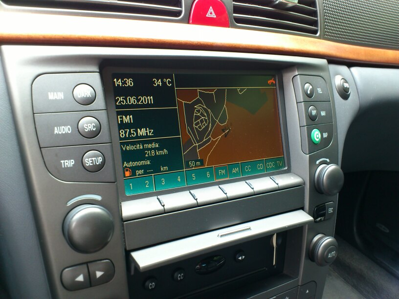

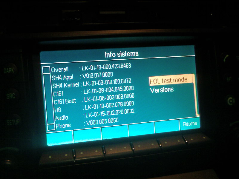

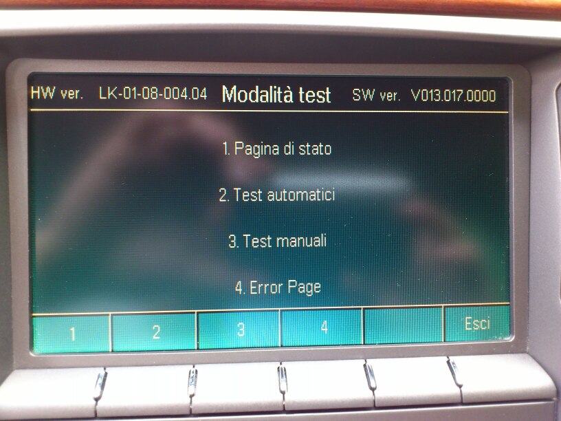

Colgo l'occasione della discussione aperta sull'argomento per ringraziare l'amico Gianni Capodieci.. avevo il nit che non funzionava correttamente ed il lettore navigatore fuori uso nella meccanica e lente. errori vari e audio che non esprimeva al massimo la potenza del bose. smontai tutto e contattai Gianni. subito disponibile per verificare se potesse fare qualcosa sul mio nit. a questo punto impacchettai tutto il nit fatto a pezzi e lo spedii a lui. era un disastro, le molle del lettore tutte saltate, lente bruciata e molti errori. il lavoro di Gianni è stato da vero tecnico lancia ripristinandolo completamente in una intera giornata di lavoro smontando addirittura la sua thesis per provarlo, cambiando l'intero lettore, lente originale panasonic e l'ultimo aggiornamento nit per lancia. un lavoro ottimo e soddisfacente seguendomi dopo via telefonica anche per rimontarlo e assistenza a eventuali problemi. non è cosa da tutti. risultato: un nit nuovo come appena uscito da lancia, velocissimo, aggiornato e con un audio spettacolare.. grazie ancora Gianni. sei un grande. dalle foto si possono vedere fasi del suo lavoro ed il risultato finale.. saluti a tutti..
