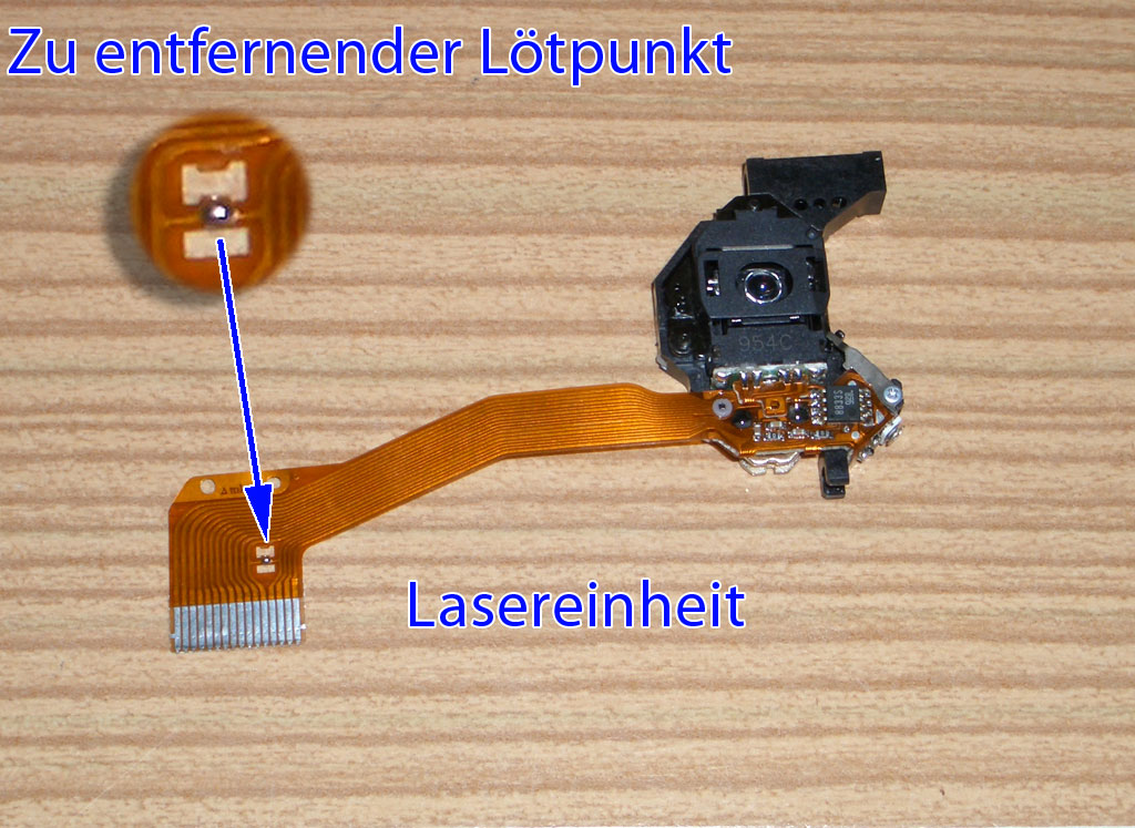

Ecco a voi il laser che ho comprato in China, Panasonic, a una modica cifra e che con un po di pazienza potete sostituire da soli ed evitare di spedire la unità a "riparare" a prezzi astronomici a degli incompetenti.
NEW Original Panasonic RAE0142 CD laser Lens pick-up US $16,20 (acquistato su ebay ovviamente)
Questo e il prezzo compreso di spedizione, e vero, mi e arrivato dopo 3 settimana, ma l'attesa fa risparmiare soldi :)

La lente che monta il NIT Thesis è della Panasonic modello RAE-0142 (con integrato).
dovrebbe essere questa
http://cgi.ebay.it/ws/eBayISAPI.dll?Vie ... K:MEWAX:IT
lente laser.jpg (188.74 KiB) Visto 933 volte

la lente e quella giusta, il problema e non farla montare al primo "tecnico" che incontrate.

Salve, la lente l'ho montata (anche se aprendo l'unita CD ho trovato dei pezzi di plastica rotti, cavi flat incollati in modo vergognoso, la pista sulla quale si muove il carello rotta grazie a una precedente riparazione effettuata da un "tecnico"). La lente ora funziona, il problema e che non si prende il disco, lo devo forzare dentro e non puo durare, infatti sto provvedendo a ordinare un altro NIT, l'ho trovato a 150 euro a seconda mano (senza permuta o ca**ate varie) se riesco vi faccio sapere dove trovarli.
