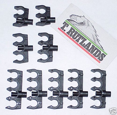

I portacavi T.Rutlands su ebay.com
Enzo
Si li ho presi da Redaelli Ricambi
