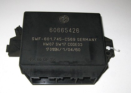

Schema elettrico cablaggio sensori parcheggio posteriori
Per controllare l'integrità del cablaggio dei sensori parcheggio posteriori ho riportato un semplice schema elettrico dal quale, utilizzando un multimetro è possibile escudere corti o interruzioni sui cavi che arrivano ai 4 sensori e verificare il corretto collegamento degli stressi onde evitare di sostituire sensori ancora funzionanti.
SCHEMA SENSORI PARCHEGGIO POSTERIORI
- centralina sensori parcheggio.jpg (27.96 KiB) Visto 645 volte
