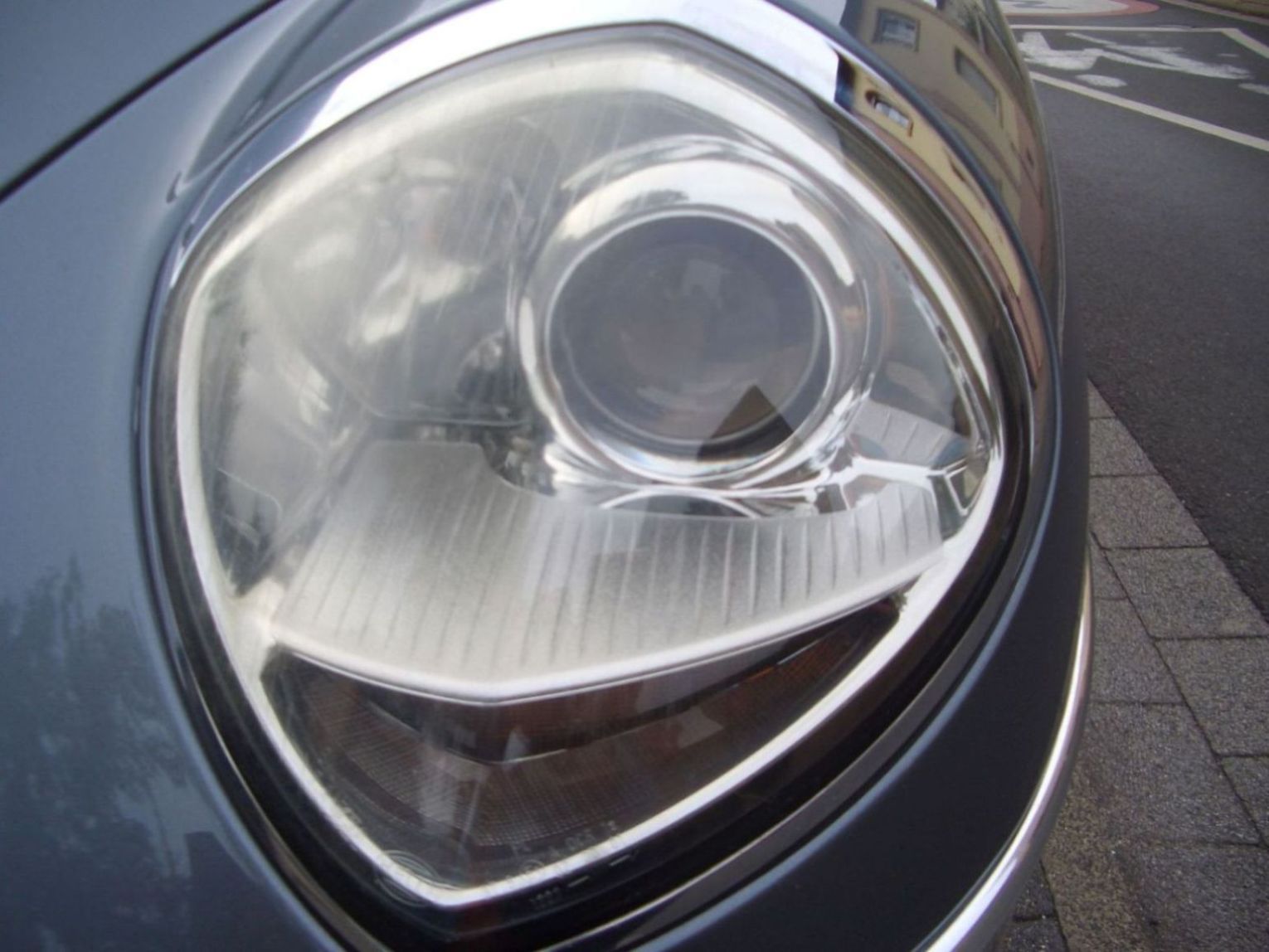

Re: rigenerare la plastica dei fari
Con questo prodotto i fari di Ascanio sono tornati come nuovi

Giorgio....
io preferisco la pasta abrasiva (fine) che fa lo stesso "servizio" e costa 1/5 di questo prodotto e preferisco il cotone idrofilo e olio di gomito alla spazzola sul trapano con cui rischi di "fondere" la plastica del faro se la usi impropriamente.
Per i puristi del faidatè (:P)
A tal proposito, i fari della mia Thesis li ho rigenerati così: http://www.viva-lancia.com/lancia_fora/ ... msg-689188
