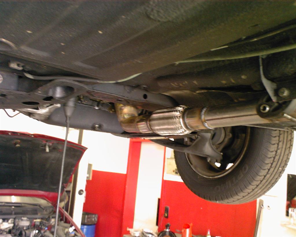

ps, der kommende vier in eins.
der hpe hat ihn schon!!!
fotos-0317 (large).jpg (94.25 KiB) Viewed 394 times
