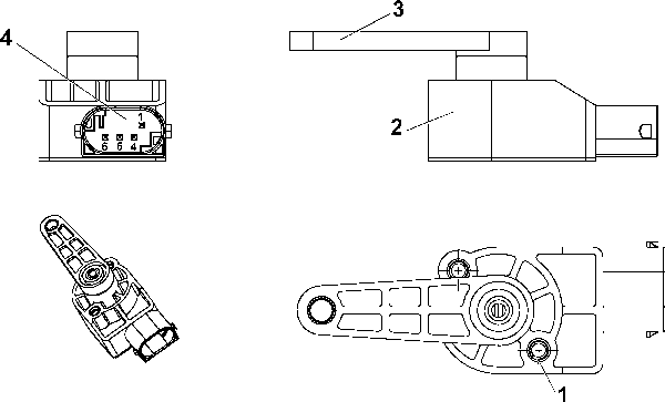

Coma ha detto già KenZen il movimento che fanno i fari è il test, se tutto è a posto si posizionano al centro, se trovano ualche problema si mettono in posizione di massimo abbattimento.L'errore che ti da è probabilmente,è dovuto alla bielletta posteriore attaccata alla sospensione destra, la lente credo che la possano cambiare tutti, il vantaggio di TSW è che il nit lo conoscono bene, per questo sono una garanzia (giuro che non sono sponsorizzato nè parente loro)
- bielletta.gif (5.77 KiB) Visto 299 volte
