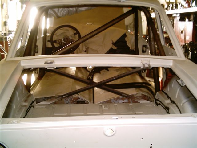

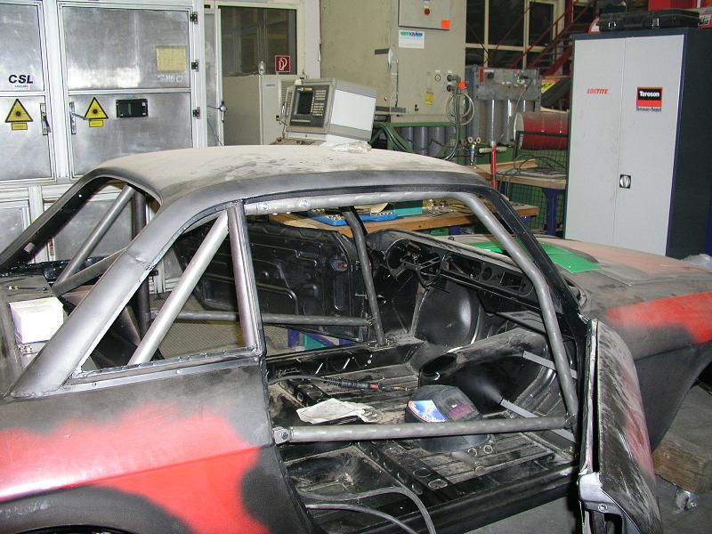

die Fulvia steht auf den Hinterrädern und vorn auf zwei "Rangierrollen"....
sonst ist die Karosserie komplett leer bis auf den Käfig - der kommt aber zum Lackieren auch wieder raus...
Lackiert wird die Fulvia rot mit mattschwarzer Motorhaube und mattschwarzem Kofferaumdeckel - Innenraum wird schwarz und der Käfig wird rot....
Das Bild zeigt den momentanen Stand....

Danke Rico, habe die Bilder sofort archiviert.
Da steckt noch viel Arbeit drin. Ob es wohl bis zum IG-Treffen in der Rhön im Mai klappt?

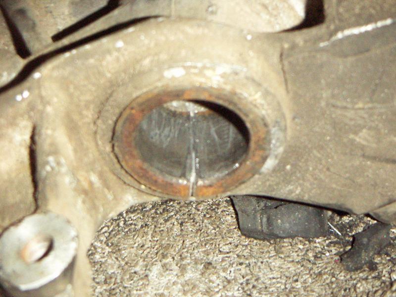

Heute mal etwas mehr bzw. ein paar Tip's:
Die Querlenkerbuchsen in den unteren Querlenkern sind ja schon erneuert - die oberen Buchsen waren heute dran
Die Lagerung der oberen Querlenker ist ja in den Aludomen - mit Pressen oder Ausbrennen der Gummilager ist da nicht viel ausgerichtet...
Ich habe die Buchsen wie folgt entfernt:
1. die Scheibe außen mit der Rohrzange abgehebelt
2. den nun "freiliegenden Gummi bündig abschneiden und zwischen Innen und Außenhülse mit einem 5mm Bohrer den Gummi
rundherum "perforieren"
3. Gummi und Innenbuchse lässt sich problemlos rausdrücken
4. Die Außenschale mit der Eisensäge VORSICHTIG einmal der länge nach aufschneiden (nicht zu tief!)
5. Außenschale lässt sich dann ganz leicht mit einem Durchschlag austreiben
Die Teile kommen morgen zum Sandstrahlen
Rico
Rico

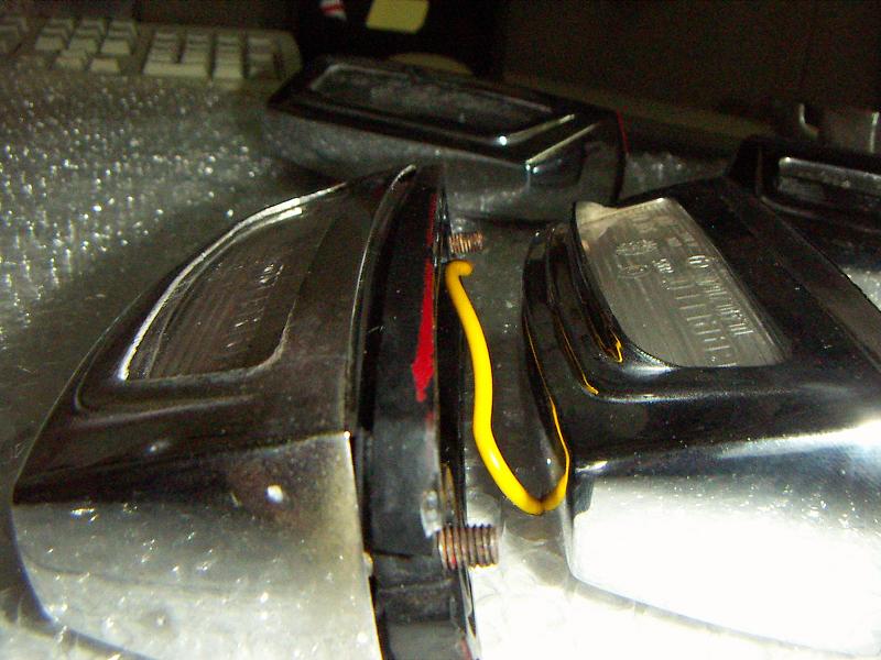

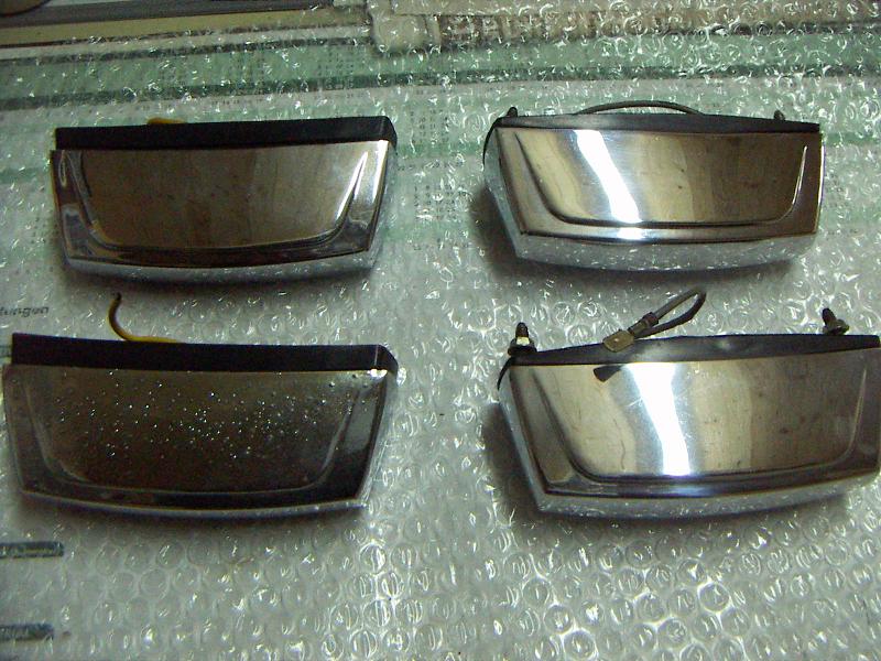

Dann hab ich tatsächlich Carello Kennzeichenleuchten bei Ebay USA gefunden - 1A Zustand ( Fiat Spider)
DANKE für den Tip!!!
Unterschiede gibt es aber - die Größe und die Abmessungen sind identisch nur ein kleiner "Schirm" ist bei den Fiat Teilen oberhalb der Streuscheibe.... (siehe Foto, links meine alten - rechts die neuen)

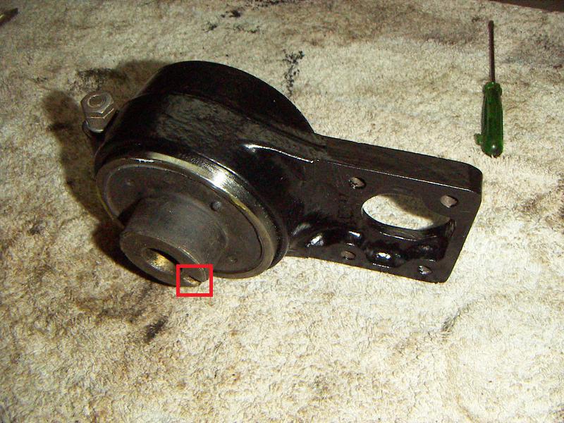

hallo,
ich will nicht klugscheissern aber laut lancia bücher wird die getriebelagerung mit dem negativem zapfen nach oben hin in die halterung eingeschoben.
die einbaurichtung sollte aber meiner meihnung nach egal sein.
grüße aus luxemburg

Re: vieleicht Interessiert es ja jemand? PART II
Hallo Dr No,
das hat doch nix mit kluscheissern zu tun... ich bitte sogar darum mir mitzuteilen wenn was schief läuft!
Ich weis zwar nicht, was Du mit dem "negativem zapfen" meinst - aber das Lager ist tatsächlich falsch - von der Höhe her gesehen - es muß auf der anderen Seite bündig mit der Buchse abschließen..
Danke und Gruß
Rico
Danke und Gruß
Rico
- p1011296klein.jpg (30.67 KiB) Viewed 676 times

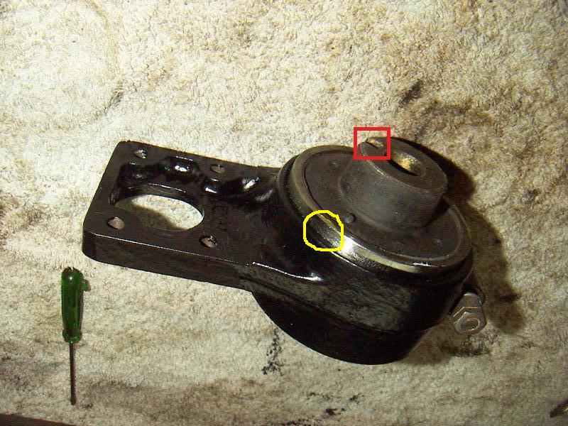

hallo rico,
anbei dein foto, ich habe dir diesen "negativen zapfen" der nach oben zeigen sollte markiert.
beste grüße
beste grüße
Hallo Dr No,
na dann stimmt es ja - die Kerbe ist OBEN, ich muß das Lager nur noch ein Stück weiter durchschieben, das der Überstand unten ist.
Hab ich Stelle gelb markiert - nur liegt der Halter "verkehrt" - hab das Bild gedreht
Rico
Rico
