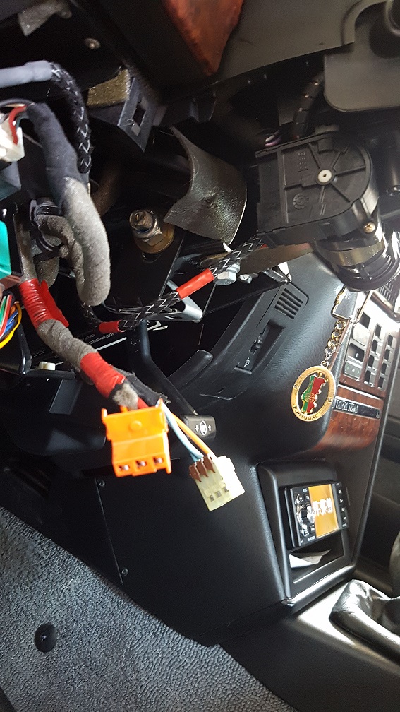

Wenn es am Zündschloss umgebaut wurde (was ja auch Sinn macht), müssen dort doch Spuren zu finden sein. Dann würde ich es dort einfach wieder rückgängig machen. Hast Du Dir die Verkabelung am Zündschloss denn schon mal angesehen?
Volker
Volker
fernfahrer76
- Posts: 983
- Joined: 21 May 2009, 14:05
Re: Radio ist auf Dauer Strom
Hi Volker
ja habe ich aber da ist nix zu sehen. Kann auch Bilder machen da scheint alles ok zu sein und auch so müssen.
GLG
GLG
Renault Vel Satis (Verkauft)
weil es original so ist. du mußt das dauerplus abzwicken und am zündschloß anhängen. prüflampe zündung an lampe geht an, zündung aus lampe geht aus, dann hast du das richtige gefunden.
fernfahrer76
- Posts: 983

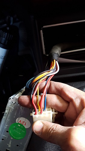

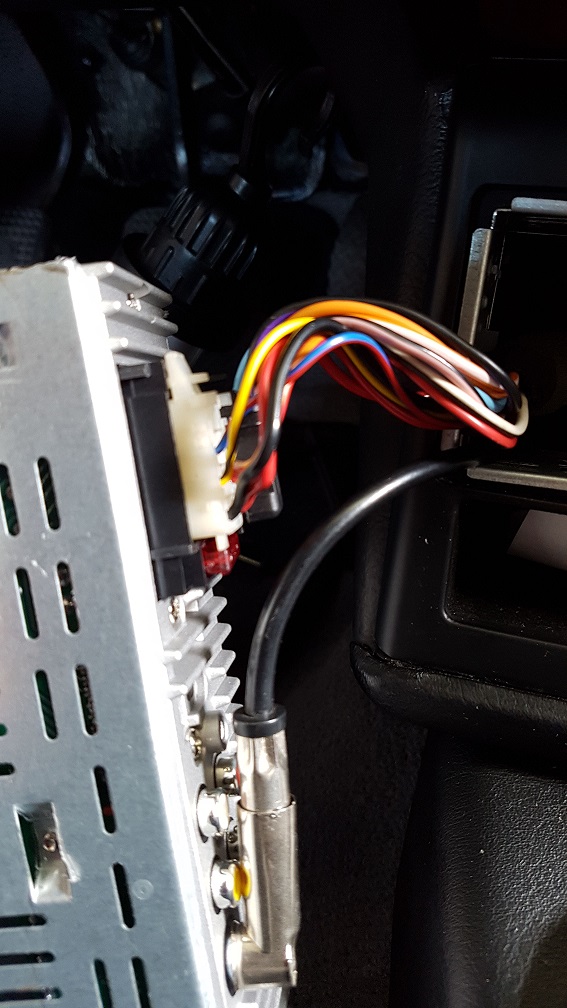

Laut Bordbuch ist das Original so das wenn ich den Zündschlüssel abziehe das Radio aus geht. So steht es auch im Bordbuch. Aber ich weiß das der Vorbesitzer dieses in einer Werkstatt ändern lassen hat. Also muss das was gemacht worden sein. Kann also nicht Original sein. Oder?
Auf Gelb und Rot sind Dauer Plus drauf. Beide Kabel sind da Vorhanden. Somit muss nix abgezweigt werden da die Vorhanden sind. Es muss nur was um-geklemmt werden.
Hab mal einige Bilder an gehängt. evtl kann einer sogar was sehen was ich die ganze Zeit übersehe....
glg
glg
