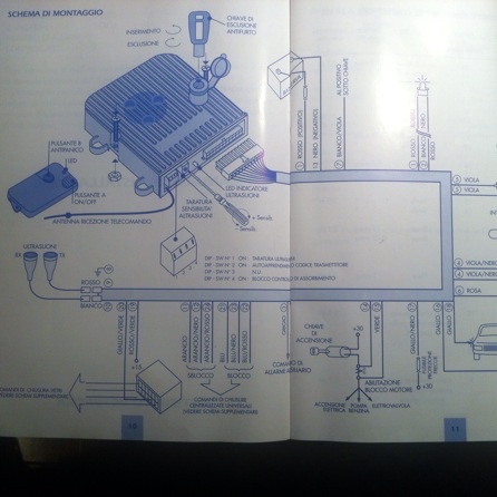

Allego schema antifurto!grazie!
LucaDelta
Messaggi: 315
Iscritto il: 09 apr 2012, 14:01
Re: aiutino su collegamento antifurto
Messaggio da leggere da LucaDelta »
Non interrompere i fili di sezione più grandi, il rele che stà all'interno dell'antifurto non regferebbe e neanche i dud fili del cablaggio, i grandi da non toccare dovrebbero essere 2 o 3 + 12 v diretta, + 12v al motorino d'avviamento e fari.
ti consiglio di intercettare seguendolo il + della pompa benzina da interrompere in un punto nascosto.
