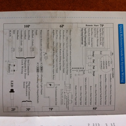

Ludamark
Messaggi: 69
Iscritto il: 25 set 2013, 00:17
Re: aiutino su collegamento antifurto
Messaggio da leggere da Ludamark »
Ciao,scusa,ti ho allegato lo schema dell'antifurto!potresti gentilmente dirmi se dovrei collegare per forza tutto per far si che vada tutto o cmq cosa collegare e dove,su quali fili e posizionati dove per favore?!io ho montato solo il connettore a 10 pin,quello a 6pin ma ho eliminato qualche filo!tipo,quello della iniezione(filo giallo),a quale filo va collegato e dove è posizionato?per poi tagliare la corrente o l'iniezione,dove dovrei collegarmi?perchè per un giorno è andato ma poi non so perchè,quando ieri sono sceso per togliere l'antifurto era andato in palla e non riuscivo più ad attivarlo,disattivarlo,farlo suonare!mi potresti fare uno schemino dettagliato per l'installazione e se vedi dallo schema se c'è l'uscita delle frecce in modo che si accendono quando lo attivo/disattivo e suona gentilmente?!attendo una tua risposta,grazie mille!(tu) :S
LucaDelta
Messaggi: 315
Iscritto il: 09 apr 2012, 14:01
Messaggio da leggere da LucaDelta »
Sul filo black/white del connettore 6p con appisito relè a 2 scambi le puoi collegare le freccie
