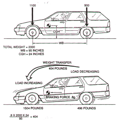

> Iniziamo a fare sul serio , come frenare.
> Per tutti noi apprestarci a frenare è la cosa piu
> naturale del mondo. MIgliaia e migliaia di volte
> abbiamo premuto il pedale magico, e come nulla
> fosse ci siamo fermati, semplicemente. La realta'
> è molto molto diversa.
> Intanto vale la pena di ricordare che l'energia
> cinetica accumulata dalla massa dell' auto viene
> trasformata e dissipata pressochè completamente
> in calore dall' impianto frenante, e dalle gomme.
> Inoltre quasi ogni macchina impiega meno tempo e
> metri a passare da 100 a 0 che non da 0 a 100.
> Questo per fare capire di quanta energia dissipa
> un impianto frenante.
> E di conseguenza di quanto grip sia richiesto alle
> gomme per potersi aggrappare al manto stradale al
> fine di poterci fermare. Senza andare a scomodare
> leggi fisiche, viene intuitivo che la velocita'
> rappresenta un fattore importante al fine di
> determinare lo spazio di arresto. Ma non è la
> sola, per nulla.
> Innumerevoli fattori influenzano questo risultato,
> e per mia opinione personale , trovo assai
> ridicole le uniformate cifre relative a diagrammi
> di velocita e spazi di arresto. Tanto piu al
> diminuire del coefficente di aderenza del fondo,
> dove elementi talvolta trascurabili assumono
> importanze molto molto rilevanti. Anche per non
> essere troppo noioso prima, implementero' man mano
> per ogni argomento trattato piccole astuzie al
> fine di migliorare i risultati.
> In comune a tutti i tipi di fondo vediamo un
> attimo in sintesi i piu importanti fattori che
> entrano in gioco che con il loro variare creano
> una infinita serie di situazioni:
> L' attrito che si genera tra gomma e suolo,
> variabile in base al tipo e allo stato del fondo,
> a loro volta imfluenzati da molti altri fattori
> secondari
> Il tipo , la forma e la dimensione della gomma.
> La velocita' del veicolo
> Il suo peso
> Il modo in cui noi applichiamo la pressione all '
> impianto
> Lo stato stesso dell' impianto frenante.
> Il tipo e il funzionamento dei sistemi
> antibloccaggio.
> Diciamo subito che l'approccio peggiore è quello
> di pensare che tanto c'è l' abs o il controllo di
> stabilita'.
> Essi hanno i loro punti deboli, e neppure poco
> pericolosi. Ed in ogni caso, se entra in funzione
> un controllo, noi, prima abbiamo gia' sbagliato o
> valutato male la situazione.
> Partiamo subito da questo, e facciamolo nella
> condizione peggiore.
> Neve e gomme non invernali....
> Ci si appresta a frenare, panico, un bel calcio
> sul freno tanto ci pensa l'ABS..... fine dei
> giochi e carrozziere.....
> Che cosa succede...
> L'attrito che una gomma estiva genera sulla neve
> è minimo, in virtu' di una mescola che indurisce
> a temperature sotto i 7°, scolpiture per lo piu
> longitudinali che non intaccano il manto nevoso,
> sezioni larghe e spalle del pneumatico convesse e
> tondeggianti che non incidono la neve. Oltre a
> costruzioni di carcassa rigide.
> Benissimo. Applicando la massima pressione in un
> tempo troppo limitato, diamo troppo poco tempo
> alla macchina per caricare l'avantreno, (parliamo
> di decimi di secondo ...) quindi non abbiamo il
> massimo trasferimento di carico sull' anteriore,
> di consguenza meno aderenza, che inneschera' uno
> slittamento, percepito dall' abs che diminuira' la
> pressione dell 'impianto, facendo si che il
> trasferimento di carico non avvenga o addirittura
> diminuisca e di conseguenza diminuisca ancora il
> grip togliendo ancora pressione e via dicendo ...
> Tutto questo innesca un circolo vizioso che
> allunga in maniera drammatica lo spazio di
> arresto. Facciamo due passi indietro. Cambiamo
> gomme e freniamo diversamente. Utilizziamo gomme
> lamellari e applichiamo in maniera piu graduale la

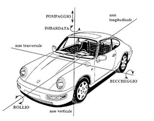

immagini descrittive
spero aiutino.
- dinamica_veicolo_rollio_beccheggio_imbardata.jpg (13.74 KiB) Visto 427 volte
- tec_underdynamics_03.gif (16.52 KiB) Visto 427 volte
- understeer.jpg (33.94 KiB) Visto 427 volte
