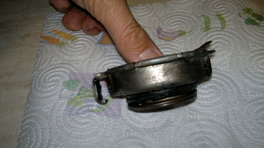

Re: attuatore frizione
ecco il cuscinetto maledetto!!!!!
secondo mè era difettato.
Eh si...il punto di forza sulla forcella e' completamente divelto,e' il primo che vedo conciato cosi',in genere queste frizioni diventano dure ma fanno moltissimi km.
si infatti... oggi ho guidato l'Alfa 147 di un amico e ho notato
che il pedale frizione era molto duro come lo era la mia gli ultimi tempi,
quindi deduco che questi spingi disco(Italiani) col tempo tendono a non scorrere liberamente,
e logicamente dagli oggi, dagli domani ..cede!!
