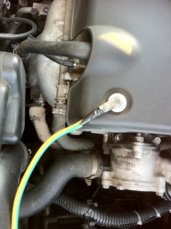

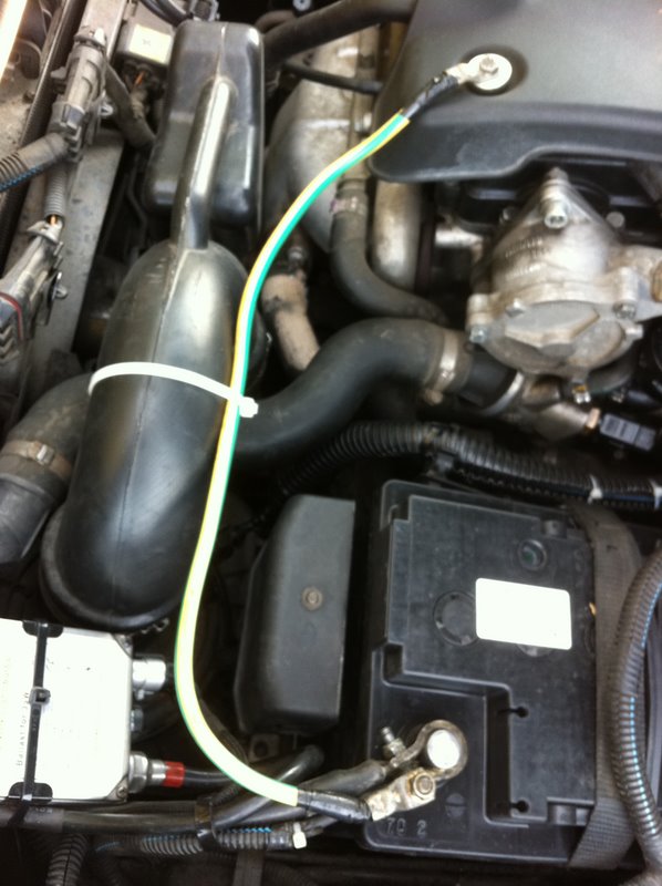

Dopo le varie indicazioni ho spostato il cavo dalla carrozzeria al motore, collegamento tra negativo della batteria e motore......
così è OK ??...o no ?? Vedi foto.

Marco Lybra Scritto:
Io non mi fiderei tanto della conducibilità elettrica di quel bulloncino, proverei ad attacarlo direttamente al monoblocco.

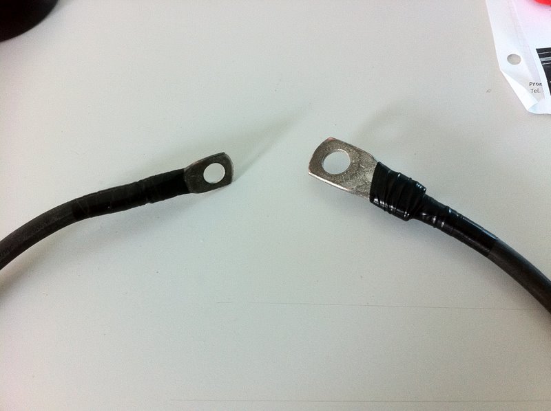

Ne ho fatta un'altra con cavo e anello ancor piu grossi, in modo di arrivare dove si è attaccato anche Warner, lascio il vecchio cavo tra - batteria e carrozzeria più il nuovo tra - batt e motore...... andrà bene così ? >:D<
immagine 002-1.jpg (54.69 KiB) Visto 422 volte
Credo propio di si. (tu)

Ho collegato anche io dal polo negativo al depressore, nell'altro modo il difetto si è ripresentato. Il filo è da 10 mm, il mio dubbio è resisterà al caldo del motore?
