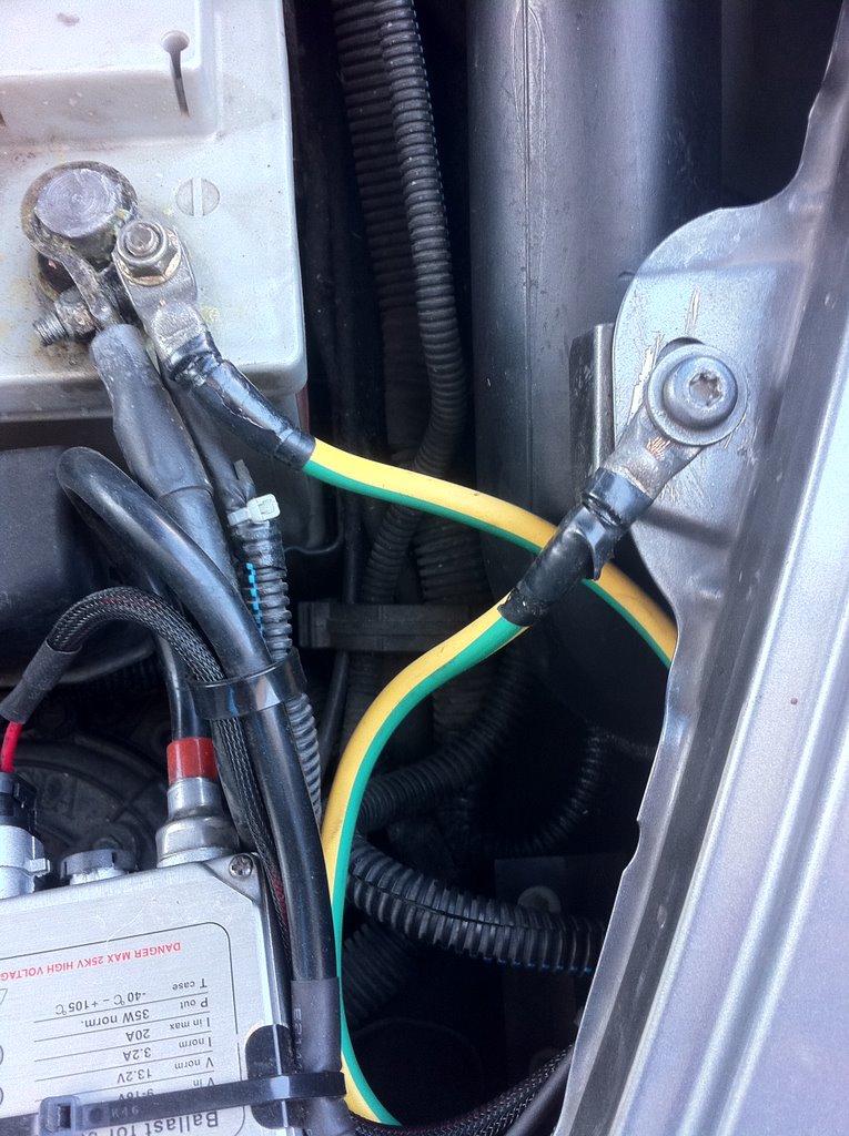

Finalmente ho messo la massa aggiuntiva....
Uploaded with ImageShack.us

Anche io l'ho montata ieri alla mia(solito scherzetto allo strumento dell'acqua)Pero' devi andare dal polo negativo ad un punto motore(in genere tolgo un bullone del depressore)Inoltre userei un cavo almeno 8 di sezione.

Ho usato il polo negativo della batteria.......il filo comunque credevo andava bene,tu dici ke è sottile?Comunque è tutto filo di guaina c'è nè pochissima

...cosi !

per MIMMO fai una ricerca per massa aggiuntiva e capirai perche l'abbiamo messa.....Per Warner e Marco non capisco dove ho sbagliato....Forse nella grandezza del cavo?I morsetti sono gli stessi di marco.....Il cavo è abbastanza grande

Ciao Frank ! Nessuno sbaglio.. il postare la mia foto era una conferma dell'utilità e del come farlo.

Frank, Warner e Marco ti hanno dato due consigli diversi : Warner su dove collegarlo e Marco sulla sezione.
Il cavo deve essere di sezione adeguata, direi che 16mmq. siano l'ideale ;
I punti di attacco devono essere uno sul polo negativo della batteria e l'altro su un bullone del motore.
Collegandolo alla carrozzeria non si ha la certezza di risolvere il problema.
Marco , segui quanto detto sopra.....

... sulla carrozzeria e sulla vite bisogna accertarsi che non ci sia vernice ad isolare il collegamento,
dopo averlo pulito dalla vernice ho verificato con un tester per provare il passaggio di corrente.

Il problema della massa aggiuntiva è dovuto proprio alla insuffucenza di collegamento tra carrozzeria e motore.
Meglio quindi se sposti quel cavo dalla carrozzeria al motore.
