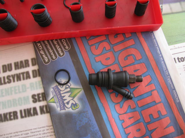

O-ring sede inniettori
Ciao a tutti.
O-ring nuovi per le sedi inniettori.
- img_2818.jpg (62.21 KiB) Visto 623 volte

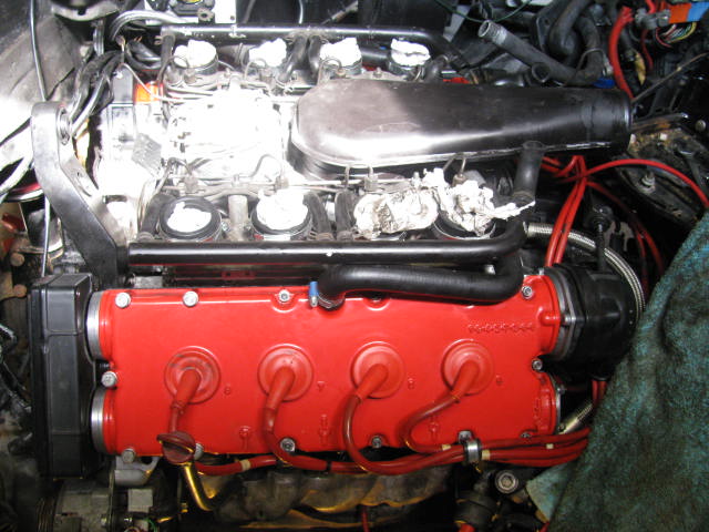

Guaine cavi candele
Ciao a Tutti
Voglio fare contento Alberto, quindi ho inserito una foto con le guaine rosso rimontate.
I cavi candela sono sempre quelli gialli, mi mancano solo i portacavi che ho gia ordinato.
Sono arrivati i gommoni duri tipo Powerflex, sono quelli dell Alfa 164 18mm.
- img_2821.jpg (65.47 KiB) Visto 623 volte
- img_2820.jpg (74.99 KiB) Visto 623 volte
Alberto8.32
- Messaggi: 574
- Iscritto il: 30 giu 2009, 23:22
Re: Guaine cavi candele
ora mi piace molto di piu
