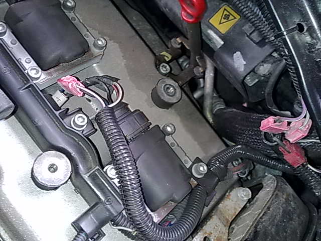

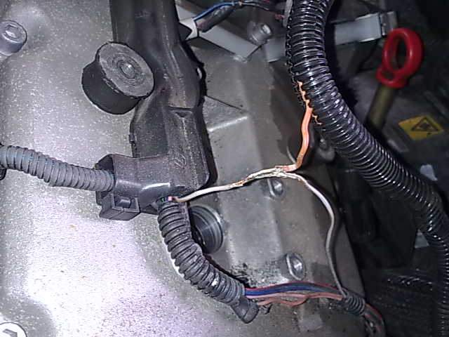

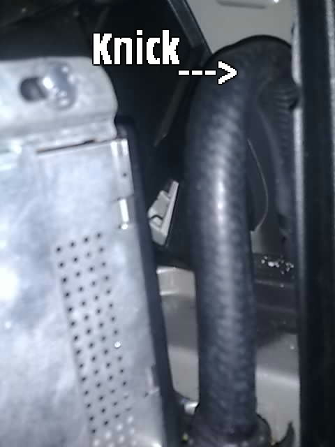

Also bei mir ist jetzt soweit auch wieder alles i.O. ! Ein befreundeter KFZ-mechaniker kümmerte sich um alles. Der Grund für die ständige "Motorsteuerung defekt"-Meldung im Benzinbetrieb war das die "Fachleute" des Lancia AH-Burkhardt sogenannte "Stromdiebe" verwendet haben, um die Zündspule des 4.Zylinders anzapfen zu können (um ein Signal für das Gassteuergerät zu erhalten).
Desweiteren haben diese Bastler 2 Kabel einfach offenliegend verlötet, ohne jeglichen Schutz vor Feuchtigkeit oder sonst was,----- diese Kabel schepperten nun so zwischen Kopf und Abdeckung herum--- anscheinend hatte nun unter bestimmten Betriebszuständen das eigentliche Steuergerät ab und an kein Signal mehr--- hingegen im Gasbetrieb das Gassteuergerät das angezapfte Signal fehlerfrei.
Nun hat mein ,nicht mit Geld zu bezahlender, Bekannter alle angezapften Kabel mit Lötverbinder richtig zusammengefügt und mit Schrumpfschlauch vor Nässe geschützt!
Mein weiteres Problem mit dem viel zu späten umschalten auf Gas hatte sich inzwischen mit dem Wechsel des Thermostates erledigt.
Und das ich nur 20-25l in den Gastank bekomme lag an der unmöglich verbauten Art des Tankanschlusses.
Ich hänge noch ein paar Bilder ran ,dann erklären sich manche Sachen besser als mit Worten...............
Gruß Martin

Die versprochenen Pfusch-Bilder im Anhang
- 14032011130.jpg (36.54 KiB) Viewed 452 times
- 12032011116.jpg (46.69 KiB) Viewed 452 times
- 12032011115.jpg (52.05 KiB) Viewed 452 times

Nein, mein "Mechanikus" kennt sich eigentlich nicht mit Gasanlagen aus, nur als er gesehen hat wie die Kabel dort wild zusammengeflickt waren hat er sie richtig zusammengebracht und dauerhaft vor Nässe und Wackelkontackt geschützt!------und ,welch Erstaunen, kein Fehler mehr da!!! Mit Zylinder 3 und 4 meinte ich eigentlich das ich in der Werkstatt beim Nachforschen wo der Fehler herkommt gesehen habe das dieser laut Computer immer in Zyl.3 war. Jedoch um die Kabel der angezapften Zündspule eine Klemme mit der Aufschrift "ZYL 4" war.
