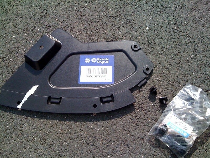

heute hat mein Händler angerufen, dass die Abdeckung gekommen ist; natürlich bin ich gleich hingefahren und hab sie abgeholt; anstatt der Schrauben waren jedoch so Plastikstoppeln dabei....
Zu Hause angekommen hab ich sie gleich montiert: und sie passt; war meine Vermutung, dass lanzwil das richtige Teil postete also richtig.
Hier nochmal die richtige Bestellnummer:
Abdeckung: 51828097 (9,50 Euro Netto)
"Schrauben": 51834606 (3,20 Euro Netto) gibts anscheinend nur im 10er Pack; brauchen tut man nur 5 davon...
Ich hoffe, ich konnte damit Klarheit in die Causa bringen.
Anbei noch ein Bild von der Abdeckung und den "Schrauben".

Ja, die Schrauben gibt es wirklich nur im 10er Pack. Interessant, dass du die Sachen bereits hast, während einer im italienischen Delta-Club scheinbar eine "halbe Ewigkeit" darauf wartet.
