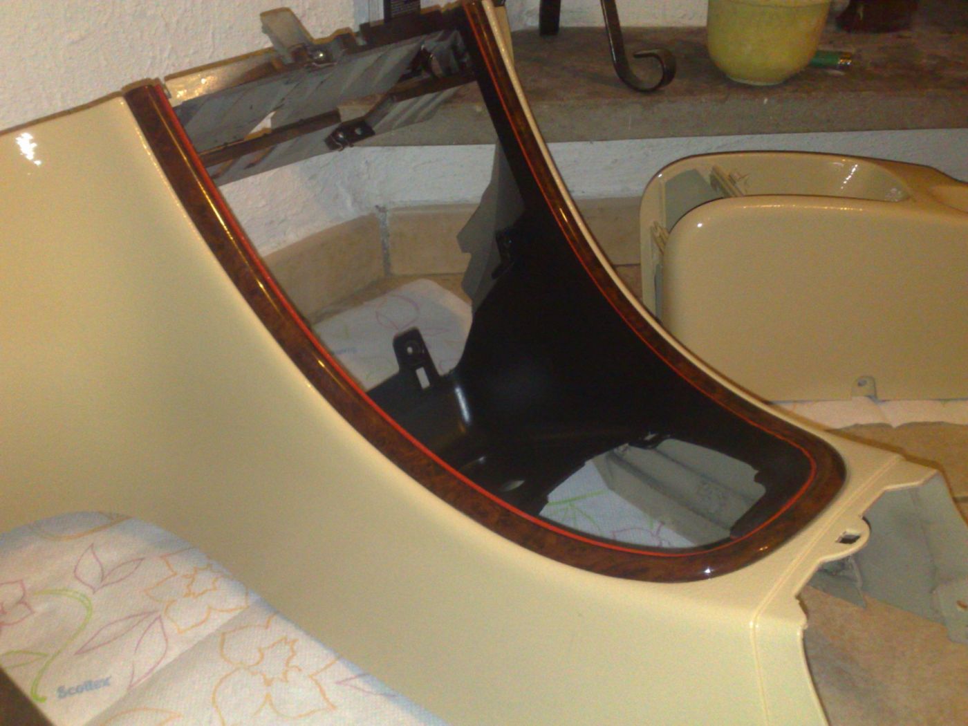

confermo con devilnevecry.solo che io ho utilizatto 3 colori,e ho fatto tutto in 24h,e lo fatto lucido.e piu bello.
- 02122010314.jpg (155.49 KiB) Visto 687 volte
