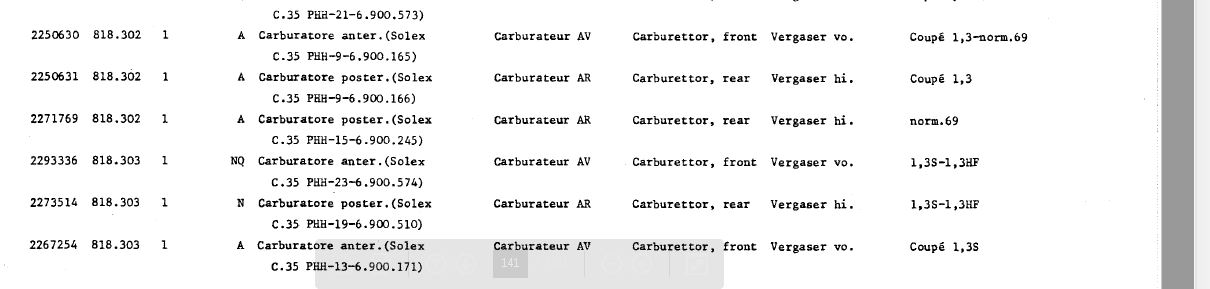

Huib ter aanvulling;ik heb er nu een set op zitten van C35 PHH19 ( voor en achter) en dat zat op de motor die ik ooit kocht. De C35 PHH23 set ga ik tussentijds klaarmaken.
Beiden zaten gemonteerd op de 303 motoren die ik ooit had aangeschaft.
In de bijlage kwam ik uit op deze carburateur bezetting. Heb ik dat nu dan verkeerd gezien??
Dat gaf mij de verwarring en de vraagstelling.
in ieder geval bedankt voor het meedenken.
bert
bert

Kan iemand mij meer vertellen , betreft de carburator phh 18 ?????
fulviabert
- Posts: 373
- Joined: 18 Jan 2009, 22:39
Re: Waar is het vermogen gebleven??
da's toch een carburateur voor een 2e serie berlina met 29mm venturie ?
gebruikt voor de 302 speificaties of zeg ik nu iets raars?
bert
bert

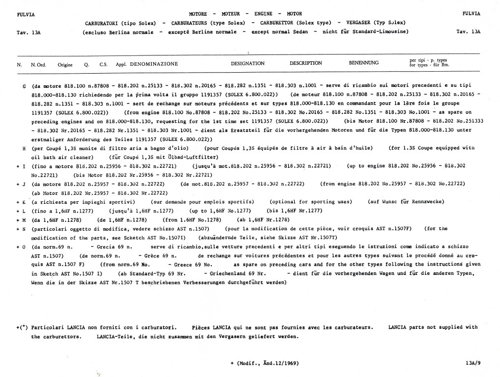

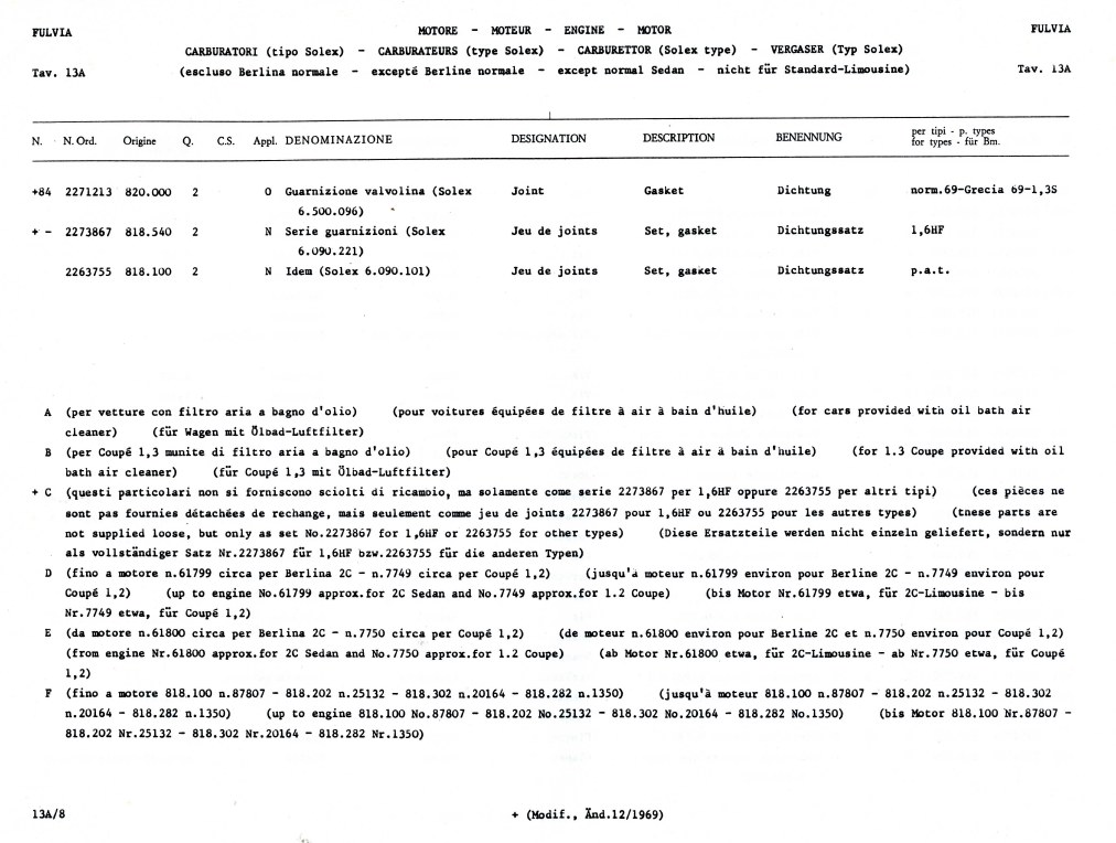

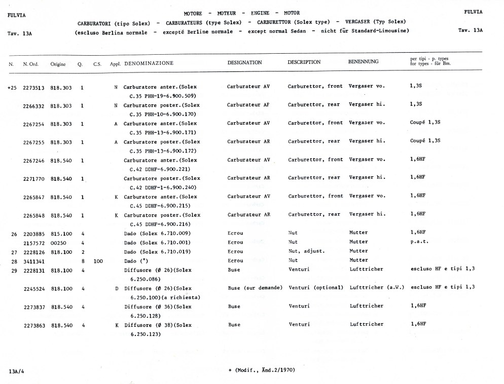

Zie de paginae uit het serie 1 onderdelenboek in bijlage
Op pag 13A4 zijn de bovenste 4 carburateurs voor de Rallye 1.3S.
Ze staan onder item nummer 25. Voor de 25 staat een +. Dat nummer 25 is veranderd. Onder aan de pagina kun je zien dat de verandering was in 2/1970.
Voor de onderste 2 staat een A. Op pag 8 kun je zien dat die A in dit geval betekent dat ze voor gebruik met oliebadfilter zijn.
Voor de bovenste 2 staat een N. Op pag 9 kun je zien dat die N betekent dat je in de AST moet kijken voor modificaties. Voor de N staat een +. Die N is er in 12/69 bij gekomen / veranderd kun je weer zien onder aan de pagina.
Ik weet nooit zeker of ik wel een versie onderdelenboek heb met alle wijzigingen. Welke datum staat er op de pagina uit jouw onderdelenboek?

Huib ik zie de datum 1976 staan bij het serie 1 part book wat van de cd af komt.
dat verklaard dan wellicht de verwarring
bert
