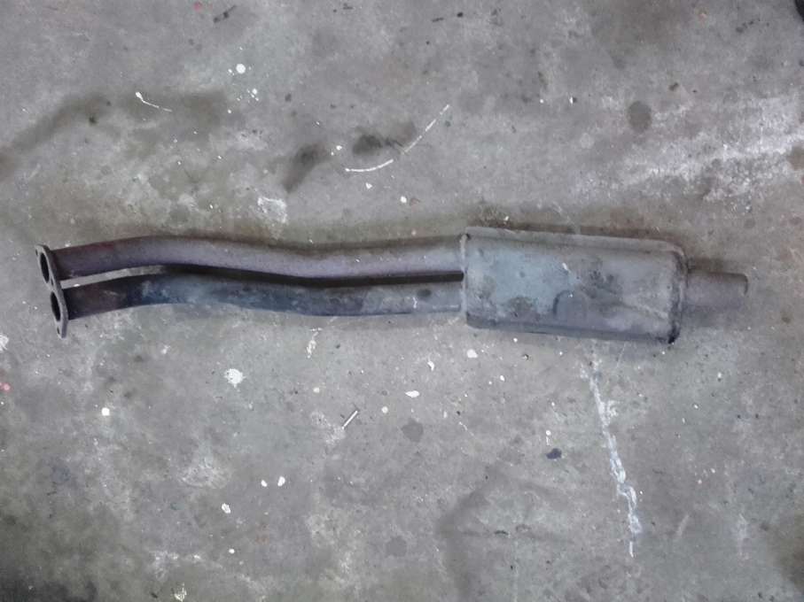

Vervolgens de achterdemper er maar afgesleuteld en verrek: 6000t in de 3e versnelling met niet al te veel moeite!!
De uitlaat lijkt de boosdoener.
Merk uitlaat: Imaf. middendemper heeft een binnendiameter van 39mm,na de middendemper wordt het 37mm en de achterdemper heeft een binnendiemeter van 34mm........houdt ook niet over.
Nu loopt de auto met niet al te veel moeite 6000t in de 3e versnelling,maar in de 4e blijft het weer steken bij 4500-5000t en meer als 150 tom-tom km's zit er weer niet in.
Waar zit het vermogen nu?
Voorheen met een versleten 302 motor was 6000t in de 4e haalbaar en ging de auto als een speer.
Nu een motor met 303 specificaties en die wil niet echt.
compressiedruk is goed en al eens met Huib doorgenomen,nokkenas spec. 818-342 erin gestanst.123 ontsteking erin en alles verder standaard.
de voorpijp ( van 2 naar 1) heeft een diameter inwendig van 48mm en de middendemper wordt vervolgens 39mm;da's nogal een verschil.
Wil iemand eens kijken bij zijn auto,die goed doorloopt in toeren,welke diameter uitlaatpijp onder zijn auto zit?
Ik denk dat de uitlaat de boosdoener is.
Ik kan het anders ook niet verklaren. nog andere suggesties??

huib,zou je eens willen opmeten wat de diameters zijn van de midden en einddemper?
Ik heb mijn uitlaat jaren geleden eens gekocht,en zou wel eens willen weten of dat nog steeds de zelfde uitlaaten zijn.
Toch is het wel frapant,dat het verwijderen van de einddemper ,hoger haalbare toerentallen geeft in mijn geval.
Met de eind demper er op(waar je gewoon doorheen kan kijken),kom ik met de beste wil van de wereld niet verder dan goed 5000t,ook als je het gas er op houdt.
Nu met een recht stuk pijp van 41 binnenwerks,gaat die wel door.
ergens gaat er niet wat goed.

Einddemper:
ingang: binnendiameter 42mm
uitgang: binnendiameter 35mm
Kijk je inderdaad dwars doorheen.
Middendemper: buitendiameter van de pijpen is 42mm aan ingang en uitgang.
Aan het begin is de binnendiameter van de buis 42mm om over de 42mm buitendiameter van de 2 naar 1 pijp te passen.
Het lijkt er op alsof de twee naar een pijp van een 2e serie is. Midden- en einddemper misschien van een berlina.
Gehele uitlaat vervangen door een 1ste serie lijkt me dan sowieso een goed begin. Dwz dus de 2 naar 1 pijp, midden demper en einddemper.

Bedankt huib, daar kan ik iets mee.
Wellicht is de expansie van de gassen in de 2 naar 1 pijp weer een nadeel in het vervolg van de middendemper.
Dat moet daar weer doorheen,waardoor de snelheid afneemet en de temperatuur toeneemt.
al met al geen goede situatie voor de gasdoorstroming.
Daar zal ik eerst eens mee aan de slag.
Ik ga verder met de serie 2 pijp.want dat is nog de oorspronkelijke pijp,de rest is nieuw.
Dan moet het uitlaat tegendruk verhaal uit de wereld zijn en hopelijk ook de problemen die ik nu ondervind.
Kan niet anders zeggen dat met het huidige uitlaatsysteem de motor heerlijk rustig onder in toeren loopt.
Dat stukje koppel vergroting door de dunnere pijp zal dan wel iets afnemen.
We zullen zien en ik meldt mijn bevindingen.

fulviabert
- Posts: 373
- Joined: 18 Jan 2009, 22:39
Re: Waar is het vermogen gebleven??
bij deze een afbeelding van de voorpijp die er ooit onder zat toen de auto werd aangeschaft in '85.
Hiermee nooit problemen gehad,binnen diameter van de pijp na de demper 38mm!!
wist tot voor een dag terug niet waar deze pijp was,maar goed dat ik nog vergelijkk heb.
De diameter van 38 moet dus goed kunnen zijn.
ik vrees dat de overgang van de huidige pijp naar de middendemper een soort van expansie en vernauwing teweeg brengt met als gevolg een te vroege tegendruk golf op hogere toeren.
wie zal het zeggen.
goedkoopste oplossing nu: oude voorpijp verbinden met de huidige Imasaf uitlaatdemper die voor een serie 1 is gemaakt.
we gaan dan eens weer kijken.
bert
wie zal het zeggen.
bert
